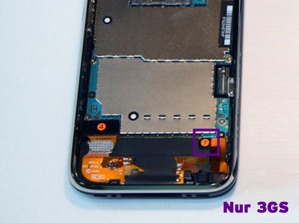

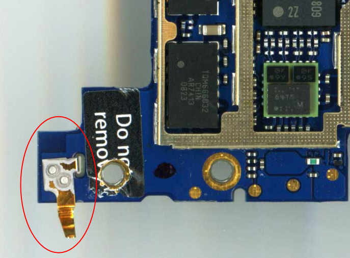

Was ich noch sagen möchte beim zusammen bau ist mir unten recht in der Ecke, die Metall Antenne abgefallen. Ich habe sie vorsichtig wieder angelötet.
Bsp. Bild
So nun meine konkrete Frage? Liegt das an der Software ist die BB 05.16.05 original? (Aber dann hätte ich ab und zu keinen Empfang).
Oder liegt das an der Antenne was oben im Bild ist. (Vll. Schlecht angelötet).
Danke für eure Meinungen und Tipps
Ja. Das Baseband ist aktuel und es ist kein iPad BB, an der Antenne wird es wohl liegen.
(29.08.2012, 11:45)darus schrieb:  Ja. Das Baseband ist aktuel und es ist kein iPad BB, an der Antenne wird es wohl liegen.
Vielen Dank für die schenelle Antwort!
Das Problem ist ich habe die Antene abgebrochen danach gelötet und ers danach geupdatet. Jetzt kann ich nicht verfolgen wo das passiert ist.
Aber gehe auch stark davon aus das die nicht richtig angelötet ist!
Weil ich minemalen empfang ab und zu habe!
Ist das die einzige Antene? Ausser der schwarzen Einheit unten wo der Sound raus kommt. Oder hat das ding noch eine Antene?
