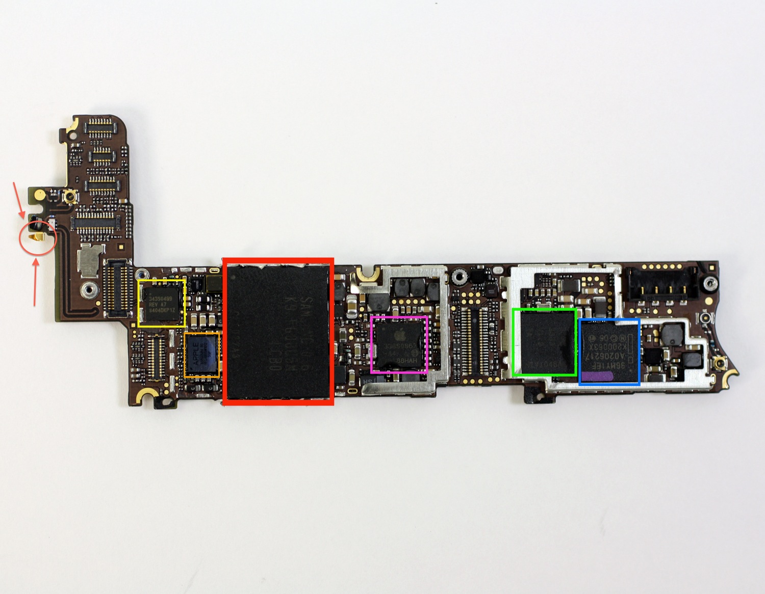

Ich habe von einem Freund das Iphone reparieren wollen. Habe das bisher auch schon des öfteren durchgeführt (Display ausgetauscht, Backcover, Akku, etc..).. Leider ist mir diesesmal ein winziges kleines Teil am Motherboard abgebrochen (siehe Bild). Das kleine goldene Teil (roter Kreis). Kennt sich vielleicht jemand damit aus ? Ist nun das ganze Motherboard defekt ? Es erhitzt sich sehr schnell und zieht jede Menge Akku beim telefonieren und surfen.

Nein. Das ist nur eine Erdungsfahne, ev. hast Du keinen oder schwachen WLan-Empfang.
Wenn ansonsten alles funktioniert, würde ich mir keine großen Gedanken machen. Bei Volllast wird das Logicboard stellenweise wirklich sehr heiß, im eingebauten Zustand verteilt sich die Wärme aber (Blechabdeckung, Edelstahlrahmen) und das Gerät wird handwarm. Das ist normal.

Nein, am Akku wirds nicht liegen. Wird denn der Akku warm oder kommt es ganz sicher nur vom Logicboard? Man merkt das schon mit Deckel, denn i.A. wird die rechte Seite wärmer.
Du kannst sowieso nicht viel machen, denn SMD-löten bei den Bauteilen erfordert Erfahrungen und das richtige Werkzeug.
Entweder als defekt zu eBay oder bei Apple umtauschen für 160€. Wobei die den fehlenden Kontakt sicher bemerken, bei geöffneten und/oder reparierten Geräten wird Apple den Umtausch wahrscheinlich verweigern.
nein, es kommt ganz sicher vom Logicboard. Habe die Abdeckung entfernt um mich zu vergewissern.
