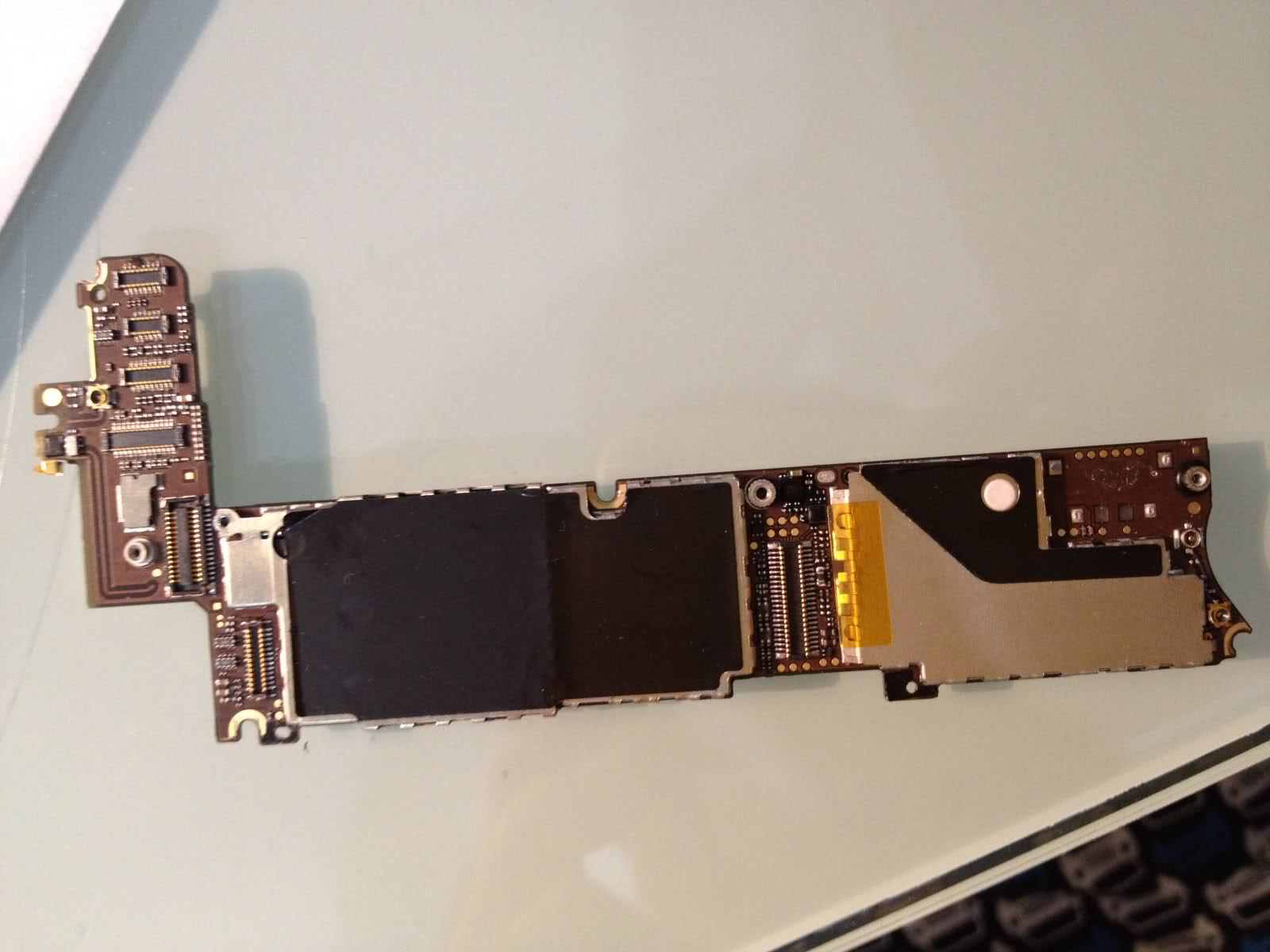

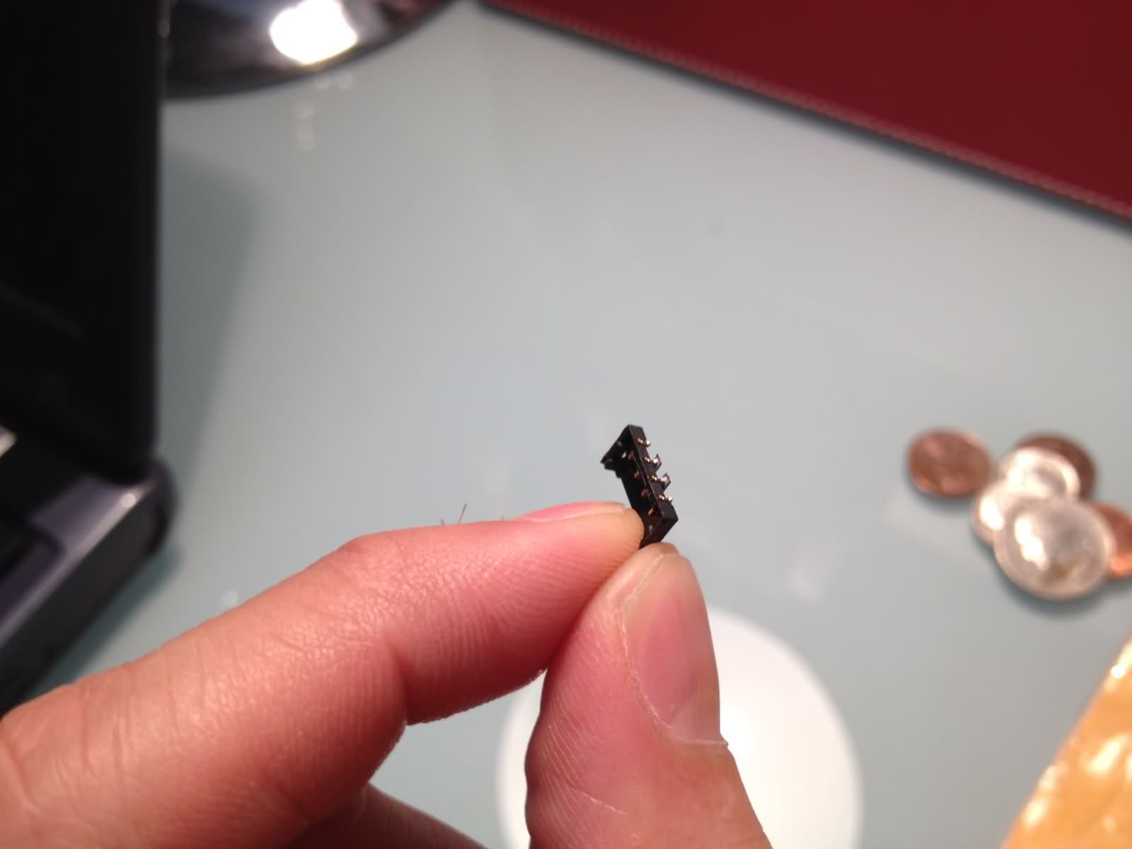

battery connector abgerissen.
mir ist bei der reparatur meines iphones der battery connectos flöten gegangen.
2 der 4 kontakte sind mit weg und hängen an dem pin. ich habe bei einigen firmen angerufen da soll die reperatur 75€ kosten, das lohnt sich jedoch nicht für mich. hat jemand ahnung davon und kann mir weiterhelfen?

Wenn du Glück hast kann man den Connector wieder anlöten, wenn du aber nix mit SMD löten am Hut hast investier die 75€ bevor du dein ganzes LogicBoard abfackelst oder dir dein Akku wegen Kurzschluss um die Ohren fliegt!

genau so siehts aus. in einem englischen forum wird gesagt das mann nur b1 und b2 , c1 und c2 jumpern muss. heißt das man muss die nur mit lötzin verbinden?
Ich denke da ist eher gemeint dass man von rechts die Kontakte alternativ verwenden kann um die originalen wiederherstellen zu können wenn die originalen Kontakte am LogicBoard komplett abgerissen sind. Auf KEINEN Fall irgendwas brücken, mit so nem Akku is nicht zu spassen! Wenn die Kontakte wirklich vom LogicBoard abgerissen sind und nicht nur die Lötverbindung gebrochen ist würde ich es lieber tauschen lassen als auf dem LogicBoard irgendwelche alternativen Kontakte zu ziehen.

das steht da genau : For your case its very simple..just jumper it Pin2 & pin3 to the reciprocate terminals..just jumper B1 to B2 and C1 to C2
Hey hat das denn jetzt geklappt??
Also mit B1 an B2 und C1 an C2??
Ich habe woanders immer nur Bilder gesehen, wo die das komplett umleiten mit einem Kabel...
