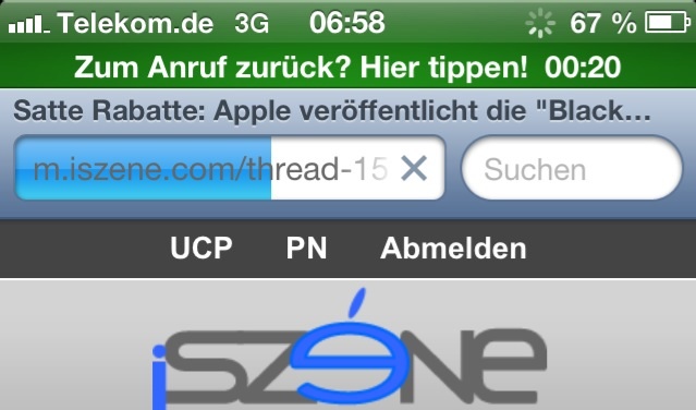

Hallo. Habe seit ein paar tagen folgendes Problem.
Habe 3G Netz, sobald ich wen anrufe und das Gespräch beginnt, steht oben nur noch ,,Telekom.de''. Ohne E oder 3G.
Wenn ich dabei ins internet möchte: keine Verbindung.
Tel. Iphone 5 iOS 6.1 beta 2

Also dass muss definitiv am Provider liegen. Ich habe ein 4S mit iOS 6.1 Beta 2.
Situation: 3G voll da -> ich starte einen Anruf -> 3G wird zu Edge und dann ist es ganz weg -> Nachdem auflegen ist es wieder da.

Es ist so das es von LTE in 3G wechselt wenn der Anruf zustande kommt aber ich kann trotzdem im Internet Surfen.
Hm, ich habe im LTE Netz einen Fallback auf 3G wenn ich telefoniere.
