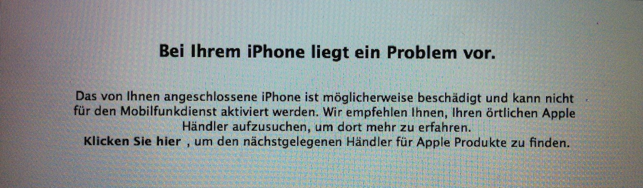

Bei Ihrem Iphone liegt ein Problem vor!

hat leider auch nicht geklappt.. ich bekomme immer wieder sie selbe schei+++ meldung.. habe mal ein bild in den anhang gepackt!

Bin momentan immer mehr davon überzeugt, dass es sich um einen Lock handelt.
Die Meldung ist in den meisten Fällen (wenn das iPhone nicht wirklich kaputt ist) ein Zeichen für einen Lock...
