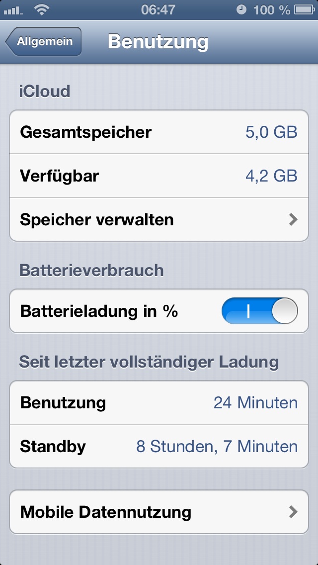

Vorallem was mich stutzig macht:
Ich habe bitte nicht stören von 21:00-08:00 an. Das sind 11 Stunden. Allerdings schaffe ich es mit circa 50% von 08:00-21 Uhr auszukommen, obwohl ich auf der Arbeit Emails checke, und hin und Rückweg im Bus je 1 also 2 Stunden Internet Radio höre... Also rein rechnerisch kann es ja nichtmal so aufgehen, geschweige denn inet Radio!
Ich bin mir zu 90% sicher das liegt nur an der doofen bitte nicht stören Funktion!!

So bitte nicht stören und Push aus, und siehe da! 100% behalten über Nacht!
So heute Nacht lass ich Push an, und dann kann ich zu 100% sagen das es bitte nicht stören ist !

Jop finde ich auch ^^ aber hab's ja bereits mit Wiederherstellung im dfu versucht, hab ja sogar das iPhone tauschen lassen!
Heute Abend lass ich die beiden Exchanges auf Push an, und lasse do Not disturbed aus.
Und um das ganze dann nochmal gegen zu testen morgen Abend Do Not disturbed an und Push aus, dann habe ich ja eindeutige Daten, an denen ich dann nicht mehr rütteln kann

So Update: hatte heute Nacht bitte nicht stören aus, Push von 2 Exchange Mail Accounts an und bin bei 73%!
Wird also doch wohl am Push liegen und nicht an bitte nicht stören ^^
Der gegen Test erfolgt heute nacht!!
Mit freundlichem Gruß Paul

Bei mir Ist es ein wenig anders^^ also ich hab's ja ausgeschaltet, und dann ist das Problem nicht reproduzierbar.
Und da ich schon ein softreset durchgeführt habe, eine Wiederherstellung im dfu sowohl als auch ohne und sogar das iPhone getauscht habe, löse ich das Problem wie folgt: Push ausZwinkern und auf 15min Laden, ist ja kein Problem ^^
