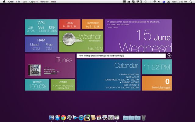

Okay, das heißt, dass Geeklet erstelle ich und das bleibt dann ein leerer Rahmen auf dem Schreibtisch, richtig?
Wetterinfo sagt Wetterbild was es wo wann wie her holen soll! Zwinkern Smiley
Edit: Olli war schneller!
Aber ja is auch egal wo es steht, der lehre Rahmen!
