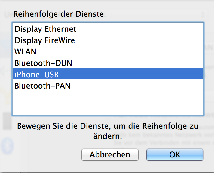

Geh auf Einstellungen -> Netzwerk
Dann klick auf das Zahnrad unter und wähle die 4. Einstellung aus.
Nun schiebst du "Display Ethernet" ganz nach oben, damit veränderst du die Internet Prioritäten.

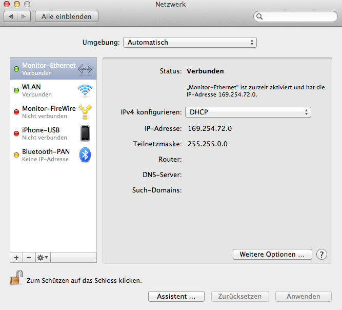

[Bild: Screen%20Shot%202013-03-01%20at%2000.30.16.png]

Sorry, bin gestern leider eingeschlafen Zwinkern
Habe mal ein Bild gemacht, da sieht auch die total komische IP - wo kommt diese her?

Die IP wird normal durch deinen Router Festgelegt, aber seltsam, ich hab den gleichen Router und bei mir hat es auf anhieb geklappt.
Das Router IP Feld ist leer, das heisst wohl, dass er den Router nicht findet.

Du surfst über die Verbindung, die die höhere Priorität hat.
Wie ich in Post #2 bzw du in Post #3 gezeigt hast.
Am besten WLAN einfach aus machen, wenn der TB Display dran hängt.
