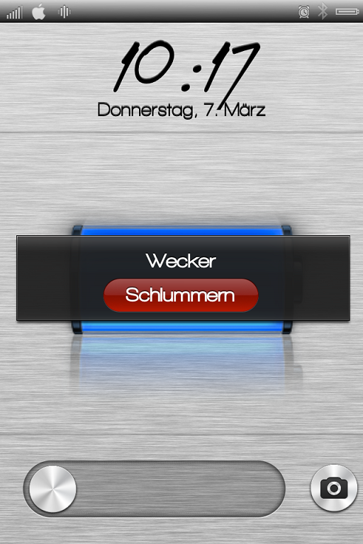

Ich habe mit dem Wecker vom Iphone ein Problem und hoffe ihr könnt mir helfen.
Folgendes, wenn der Wecker zB um 9 Uhr klingelt drück ich noch zweimal auf "schlummern", funktioniert einwandfrei. Wenn ich dann den Wecker stoppen will also den Slider betätige wo "Wecker stoppen" drin steht geht er auch aus, nur leider nicht ganz. Wenn ich auf den Lockscreen zurückgehe steht wieder "schlummern" da und der Wecker klingelt nach ca. 10 min. wieder!?
Dieses Problem hab ich erst seit kurzem. Ich habe außer Updates auch nichts neues installiert.
Ich hoffe ihr versteht was ich meine und könnt mir helfen.

Hast du nur die zwei Tweaks installiert? An Lockinfo sollte es nicht liegen, ich habe keine Probleme. Deinstalliere die Tweaks nacheinander und schaue dann, ob das Problem noch besteht.

Dann könnte es sein, dass du davon mal einen Screenshot gemacht hast, der nun als Hintergrund gesetzt ist.
Das lässt sich zumindest einfach prüfen.
Nee, einen Screenshot hat er nicht versehentlich als Hintergrund definiert, das Problem hab ich seit ein paar Tagen auch.

Hab Lockinfo deinstalliert. Problem ist weg. Also liegts an Lockinfo.
