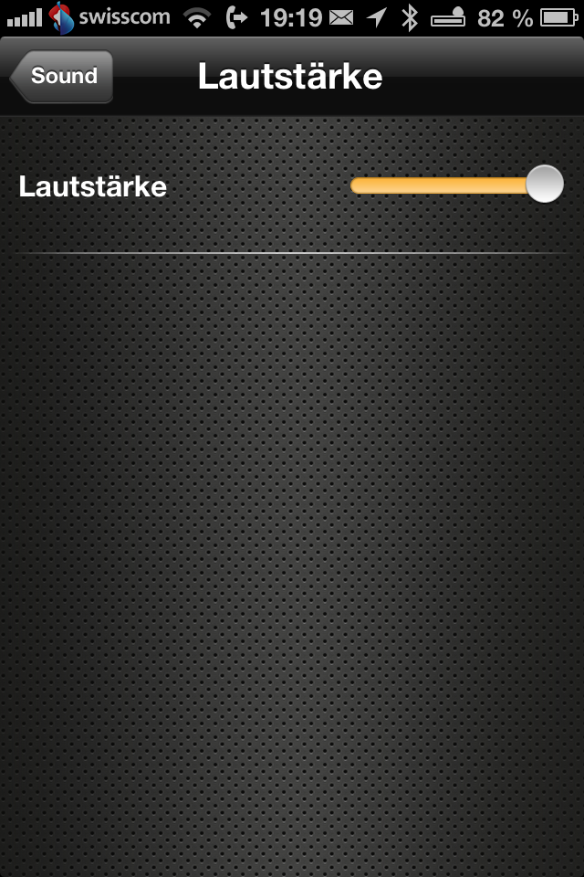

Habe nun ein Screenshot von meinen Navigon Einstellungen gemacht.
Ich denke, dass es nicht möglich ist, einerseits vom iPhone ans Autoradio zu streamen und gleichzeitig die Navigation mit BT Headset laufen zu lassen.

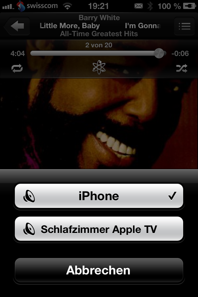

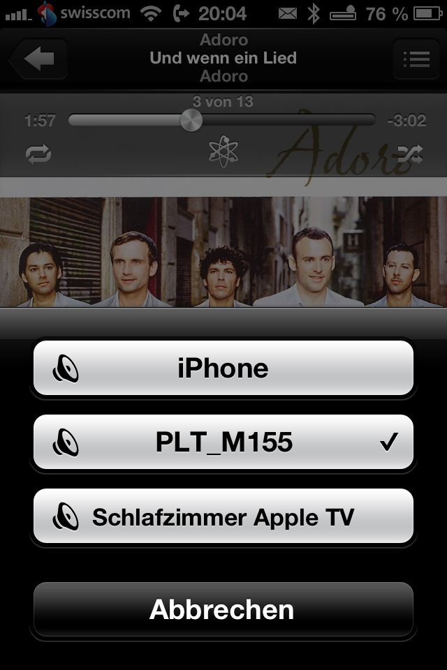

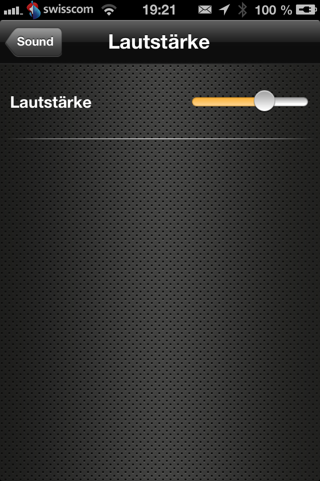

In Navigon 2.1.0 (build 45) habe ich meine beide BT Set probiert und ich sehe keine der beide (sehe Bild). Welche Version von Navigon hast du. Ich habe nie ein Meldung erhalten das es ein Update geben wurde :-(
In Musik sehe ich beide BTs, so es muss wohl ein Bug in Navigon sein :-(

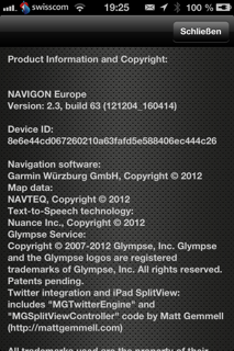

Navigon V2.3 build 63
            Ich habe die neuste Version von Navigon 2.3 geladen.
Beim ersten starten in PKW hatte ich die Möglichkeit um anzugeben wo der Output hingehen soll. Nachdem Ich aber Musik hören wollte, und das natürlich über den CarAudio Connent FM, kammen die Ansagen trotzdem über den AutoRadio
Jetzt habe es nochmals zuhause probiert. Auch hier sind in Musik die beide Möglichkeiten verfügbar, in Navigon aber nicht. Da muss wohl ein Fehler in iOS oder navigon vorliegen. Oder hat sonnst noch jemand eine Idee wie ich dies zum laufen kriegen kann?
Gruss Gérard
Ich habe diverse Test gemacht. Wenn ich ich das iPhone neustarre kann ich Navigon einstellen und die TUSCHI uber den interner Lautsprecher sprechen lassen. Sobald ich aber dann die Musik über Bluetooth abspielen möchte wird der Eintrag von Navigon gelöscht und spielt auch uber das bluetooth ab. Dann verschwindend das "Wahldreieck" in Navigon und sieht es aus wie in Betrag #15
