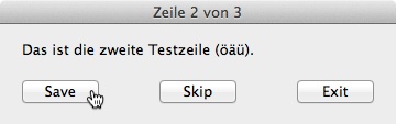

Hier noch eine zweite Version...
Diese ist von der Funktion her identisch zur ersten Version. Aber ich habe hier noch eine Abfrage eingebaut. Die App zeigt nun jede Zeile der Textdatei an. Du kannst jeweils bestimmen, ob Du die Zeile übernehmen (Save), überspringen (Skip) oder den Import abbrechen (Exit) möchtest.
Gruss
lifeflow
