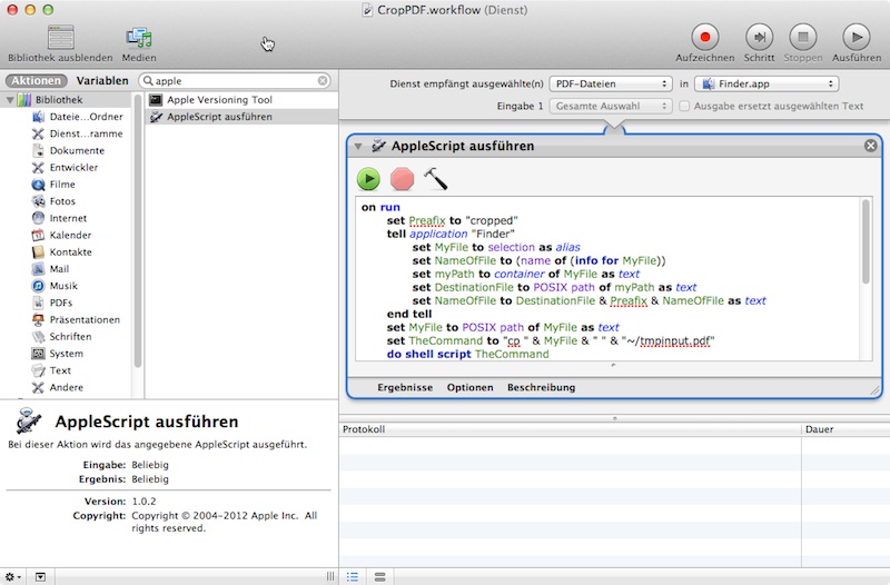

Hi
Ich habe mal etwas ausprobiert. Vielleicht hilft Dir das weiter...
Ich habe in Automator mal einen Dienst erstellt. Der Dienst liest eine markierte PDF Datei ein und verarbeitet sie, genau wie bei der Ordneraktion.
Bei der Erstellung des Dienstes in Automator habe ich auf die Verwendung von Variablen verzichtet. Statt dessen habe ich das Applescript so umgeschrieben, dass es den kompletten Ablauf alleine bewerkstelligen könnte. Den Automator Umbau braucht es nur, damit das Script als Dienst genutzt werden kann.

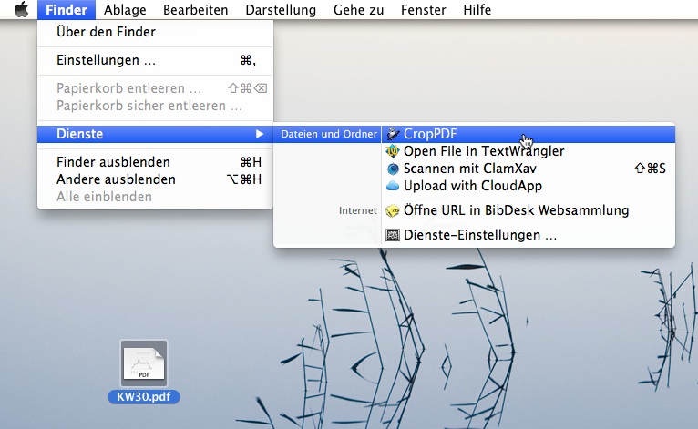

Hier mal ein Screenshot aus dem Automator Fenster. Wie Du siehst, besteht der Workflow eigentlich nur aus dem Applescript. Die Einstellung "Dienst empfängt ausgewählte(n) PDF Dateien in Finder.app" sorgt dafür, dass der Dienst nur angezeigt wird, wenn eine PDF Datei markiert wurde.
Der Ablauf wäre also:
- PDF Datei markieren
- Dienst aus dem Finder Dienste Menü auswählen
Ich habe noch eine Änderung in das Script eingebaut. Es gibt jetzt keinen festen Ausgabepfad mehr. Die gecroppte Datei wird im gleichen Ordner erzeugt, in dem die markierte Originaldatei liegt. Das ging ja bei der Ordneraktion nicht, da es sonst zu einer Endlosschleife gekommen wäre.
Der Präfix kann natürlich immer noch im Script eingestellt werden. Falls Dir das lieber ist, kann man natürlich auch wieder einen fixen Pfad für die Ausgabe einbauen.
Hier ist das neue Script. Du kannst es einfach so in den Automator übernehmen.

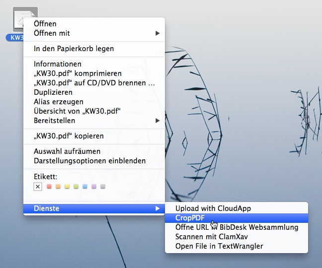

Gerade erst gemerkt. Der Eintrag ist ja auch schon ohne besondere Massnahmen vorhanden... Zwinkern

Du hast recht ich würde gerne mit der Maustaste auf eine PDF klicken und dass diese dann beschnitten bzw. durch die neue Version ersetzt wird.
Deine Lösung wäre also genau das, was ich suche....
