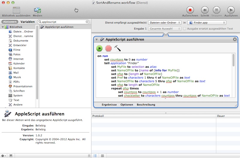

Und zum Abschluss das Ganze noch als Dienst, falls Dir das lieber ist. Der wandelt halt immer nur die gerade markierte Datei um. Langsam bekomme ich Übung mit dem Automator Zwinkern
Hier der Scriptcode:
