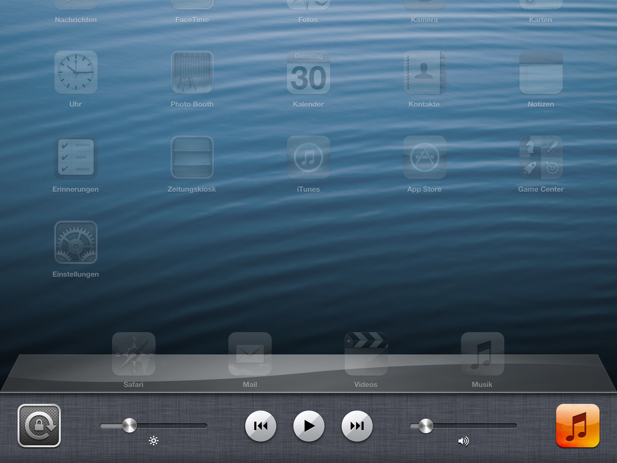

Habe mal ein Foto beigefügt wie es bei mir aussieht wenn ich Doppelklick HomeButton mache und dann nach rechts ziehe. Kann auch nur einmal nach rechts ziehen, dann ist Schluss.
Aus der Mediathek heraus kann ich streamen, nur nicht das IPad spiegeln.

Aber auf dem Bild, das er gepostet hat, fehlt das AirPlay Symbol komplett, deutet also eher auf ein Netzwerkproblem hin!
