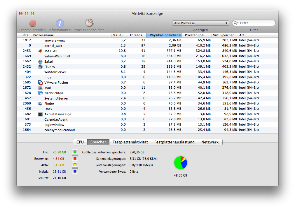

Hallo Leute,
mich nervt schon eine ganze Zeit VMWare Fusion 5. Selbst wenn ich nur eine Virtuelle Maschine gestartet habe, beispielsweise Win7 mit 2GB Arbeitsspeicher dann füllt sich nach und nach mein inaktiver Speicher. Dieses Verhalten habe ich sowohl auf 10.8.4 als auch auf 10.9 beobachtet (zwei unterschiedliche Geräte).
Bei meinem MBP mit 8GB Ram füllt er sich komplett und das System wird sehr sehr träge. Selbst den Finder öffnen dauert dann ewig.
Falls die Frage aufkommt zwecks installierter Systemutilies, Antivirensoftware, Cleansoftware ect. Davon ist und wurde auch noch nie was installiert.
Ich habe mal ein Screenshot angehängt damit ihr das Ausmaß erkennt.
Habt ihr das auch schon beobachtet oder läuft bei mir was falsch?
MfG
Du hast Windows 2GB gegeben und er nutzt die 2GB, das wäre dann ja richtig. Oder hast du 2GB angeben und er füllt 4GB und mehr?
ja, das ist richtig. Wenn ich ihm 2GB zuweise dann werden auch 2 benutzt. Siehst ja auch im Screenshot. Das Problem ist nur, dass sobald VMWare offen ist der inaktive Speicher rapide ansteigt. Wie gesagt auf meinem MacBook wird es dann nix mehr unter OS X zu arbeiten. Auf meinem MP stört mich das nicht so. Trotzdem ist es seltsam.
Kleines Beispiel: vorm startetn von VMWare wurden 3GB als inaktiv genutzt, nach 20 Minuten arbeiten unter Windows (unter OS X wurde nichts gemacht) zeigt der Speicher 13,6GB inaktiver an.
Und wie gesagt auf meinem MacBook sinkt dann der freie Arbeitsspeicher auf 10 bis 30MB und bis er den Ram wieder freigegeben hat dauert es ewig. Meißtens hilft da nur ein Neustart
