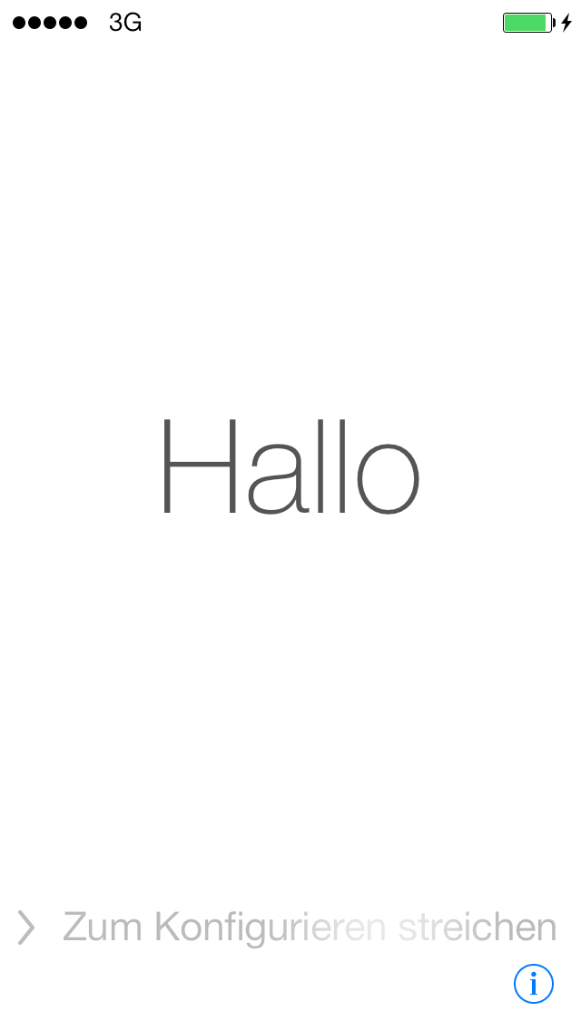

So seit dem wurde das iPhone mit eine Telekom Karte benutzt ohne Probleme. Seit gestern habe eine neue 1&1 Karte bekommen und wenn ich die einsetze dann startet das iPhone neu und verlangt nach Aktivierung " Aktivierung erforderlich "???

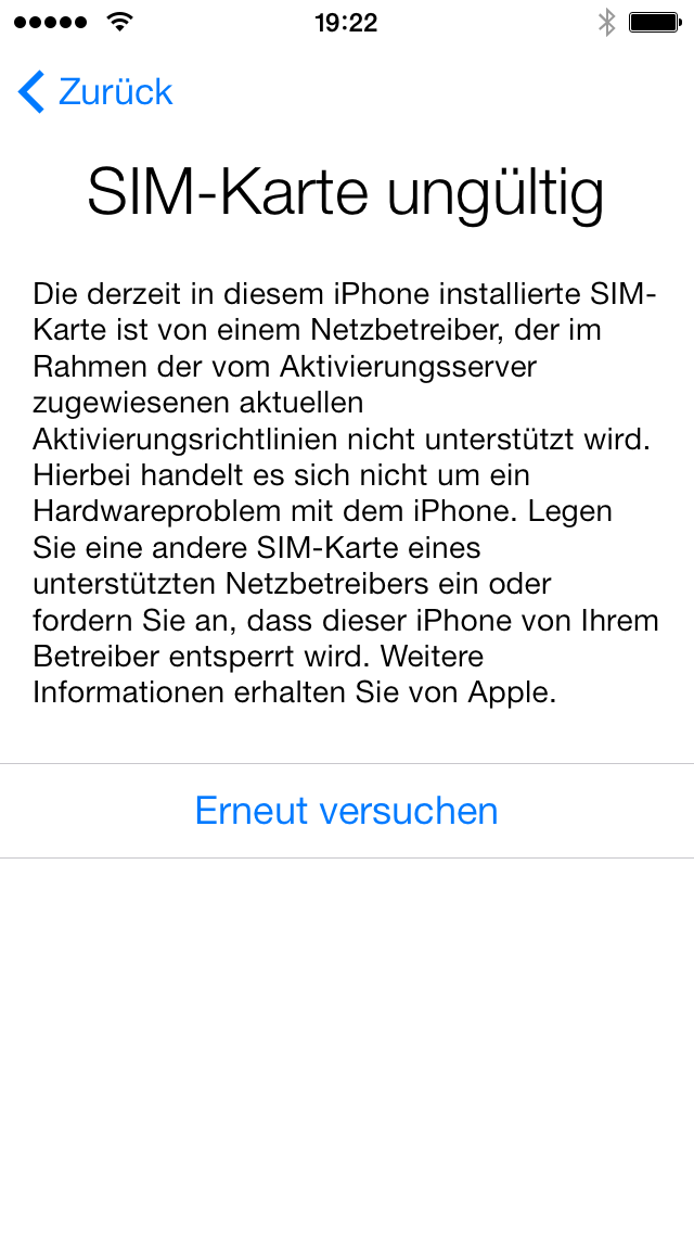

Nachher bekomme eine Fehlermeldung " SIM-Karte ungültig " obwohl die in einem anderem iPhone funktioniert.
Komischer weise oben habe ich netz und es steht auch 3G !!!

Das sieht eindeutig nach einem Gerät mit NetLock aus....

Vorher das mit dem Netlock klären. Denn wenn das alte das hat, bekommste den beim neuen auch, hilft also nicht weiter.
Auch bei Apple bekommt man mit Netlock ?
@hujihu
Hast Du es als Netlockfrei gekauft? Rechnung gesehen? (Telekom?)
Zu Deiner Frage: wenn wirklich Lock drauf war dann bekommt man bei Apple auch eins mit Lock beim tausch.

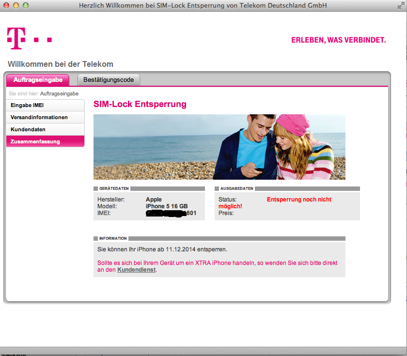

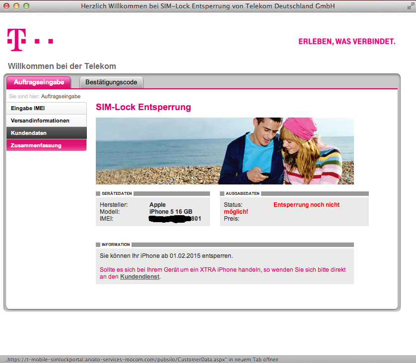

Habe mal unter Telekom iPhone freischalten reingeschaut, ein bisschen komisch ist es schon. Beim ersten mal stand das das iPhone am 01.02.2015 entsperrt werden kann und beim zweiten mal 11.12.2014 entsperrt werden kann ???
Habe auch fotos gemacht. Mal schauen was Apple sagt :-)

Die Telekom-Seite funktioniert nur richtig für Geräte, die auch von der Telekom stammen.
Bei allen anderen stimmt das angezeigte Datum nicht.
Hier
Schlau werde ich da nicht Nod_no
