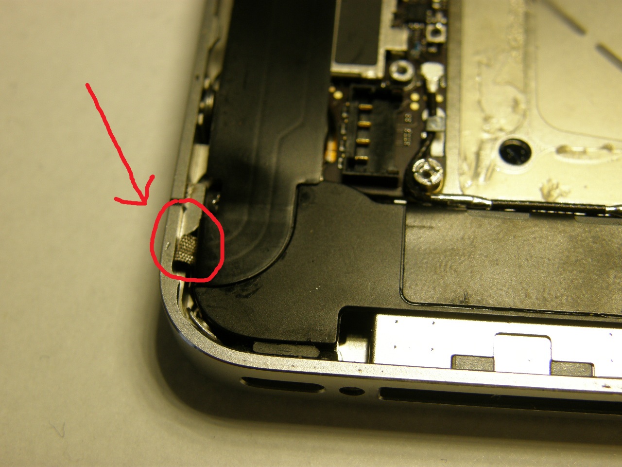

Bei mir fehlt diese Klammer (fehlte aber auch vor dem Zusammenbau)
http://www.ebay.de/itm/iPhone-4S-Klammer...3f28d31f4b
Kann dies der Grund sein ?

Irgendeine Funktion wird die Klammer mit sicherheit haben, umsonst wird die Apple da nicht rein gebaut haben Biggrin
Fehlte bei mir auch mal. Aber Empfang war ok.

Hat dieses Teil auf dem Foto eigentlich etwas mit dem Empfang zu tun ?
Nein, das ist nur ein Puffer (Schaumstoff mit Klebeband drum).
Der tut gar nichts, außer zu puffern. Zwinkern
