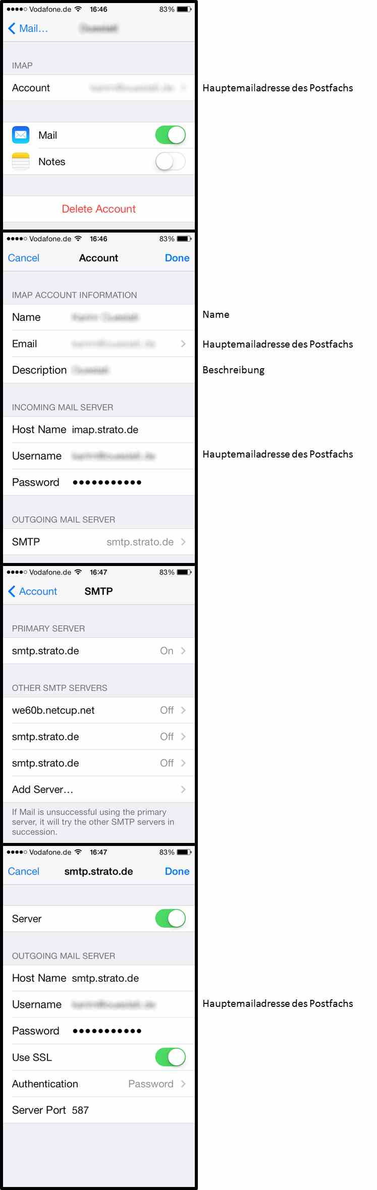

ich habe ein iPhone 5 mit iOS 7.0.4. und einen Mail Account bei Strato.
Die Mails rufe ich mit der Mail App vom iOS über IMAP ab, zusätzlich synchronisiere ich so auch die Notizen.
Das ganze hat mindestens einen Monat problemlos geklappt, dann ist mir plötzlich aufgefallen, dass der Akku sehr schnell leer wird und unter "Einstellungen > Allgemein > Benutzung" konnte ich sehen, dass die "Benutzung" fast exakt der "Standby" Zeit entsprach obwohl ich das Handy kaum aktiv genutzt habe.
Durch deaktivieren verschiedener Dienste/Apps konnte ich schließlich feststellen, dass es an den Mails liegt. Deaktiviere ich die Mail/Notizen Synchronisierung, so tritt das Problem nicht mehr auf.
Bevor das Problem auftrat habe ich weder am iPhone noch bei Strato etwas geändert, außerdem erscheint auf dem iPhone auch keine Fehlermeldung und die Synchronisierung funktioniert auch.
Was ich probiert habe:
- Handy neustarten
- Mail Sync neu einrichten
- iOS wiederherstellen

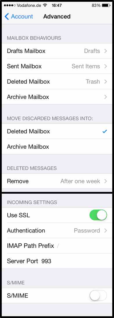

Alle per SSL ? ^^
Klar per SSL :-)
Wenn mal jemand Zeit hat, es ohne SSL zu testen, tut euch keinen Zwang an Smiley

@Globus
Ich habe einen Test Account jetzt mal ohne SSL synchronisieren lassen und kann nach einer Stunde (Handy nicht genutzt) sagen auch ohne SSL das gleiche Verhalten. Der Akku hat 10% Kapazität verloren und die Benutzungszeit ist um fast eine Stunde abgestiegen.
