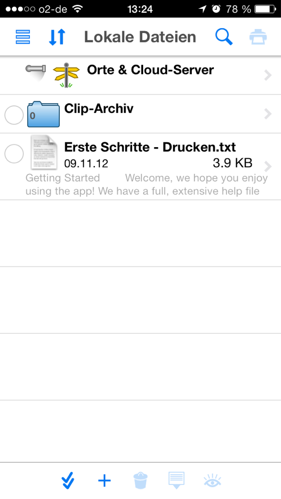

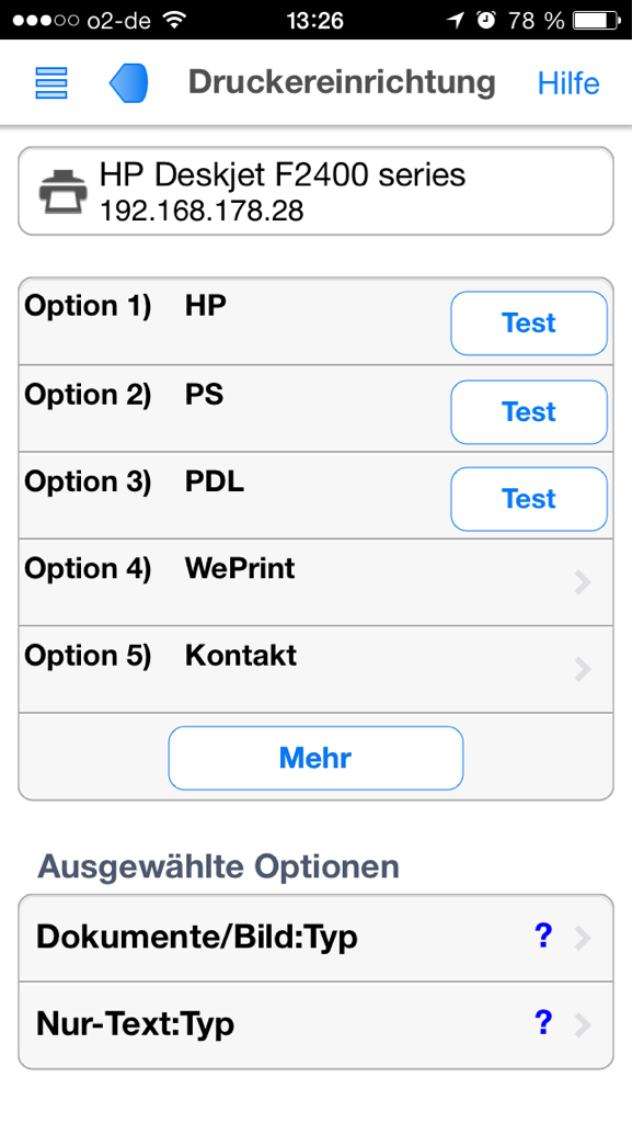

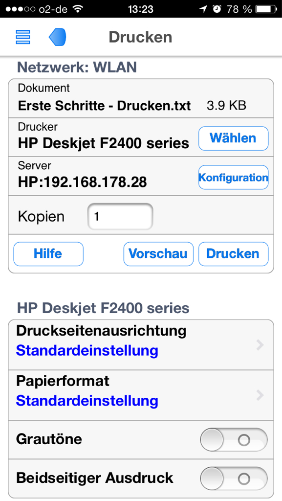

Also ich kann von meinem iPhone/iPad mit der App Print'n'Share direkt über meinen per USB an der Fritzbox angeschlossenen Drucker ausdrucken.
Geht allerdings nur mit der App, wenn man die in iOS verankerte Drucken Funktion nutzen möchte, dann geht das nur mit einem separaten Computer, der dauerhaft an sein Muss mit einem speziellen Programm oder eben mit einem AirPrint fähigen Drucker.

Drucken aus der App "Print'n'Share" geht ohne Computer, aber eben nur direkt aus der App "Print'n'Share", sprich man kann nicht über die in iOS integrierte Druckfunktion drucken, sondern muss das gewünschte Druckdokument in der App "Print'n'Share" öffnen.
