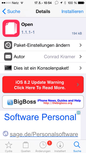

Ich finde das Open nicht mehr im Cydia Store. Ich habe iOS 8.1 drauf.
Kennt jemand eine Alternative?
Open gibt es eigentlich noch in Cydia:
Ja das stimmt aber ich glaube es ist nur für iOS 7

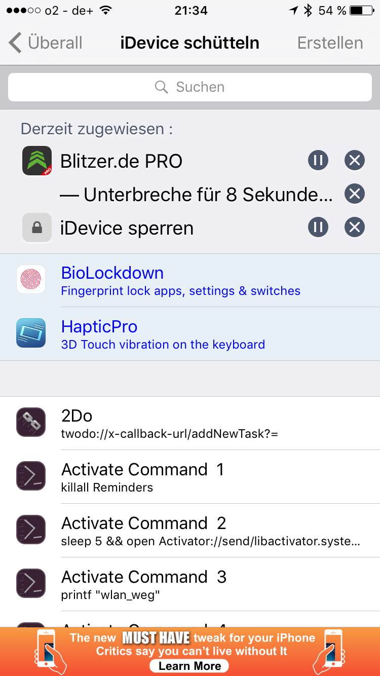

Wenn ich die Zeit höher setze funktioniert das bei mir, aber irgendwie ist bei Activator die Einstellung der Sekunden verrückt. Ich muss erstmal noch einen dritte Aktivität hinzufügen, damit ich dann mit der Pauseneinstellung die darüber ändern kann:
Danach alles Unnötige löschen:
Nee also habe iOS 10 und wenn ich device sperren rein machen und das ganze im gesperrten Zustand aktiviere will er den entsperr Code haben. Nehme ich device sperren raus und nur App starten dann geht das und es startet ohne Code im gesperrten Zustand. Komisch oder.
