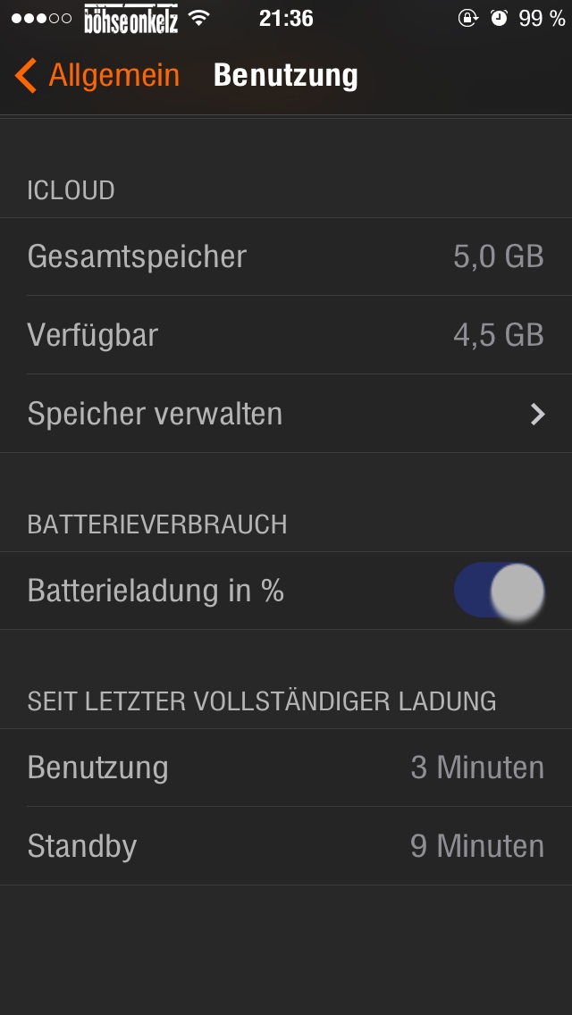

Sie ist weg… sie ist wirklich weg!
Biggrin Biggrin
Bild vergessen

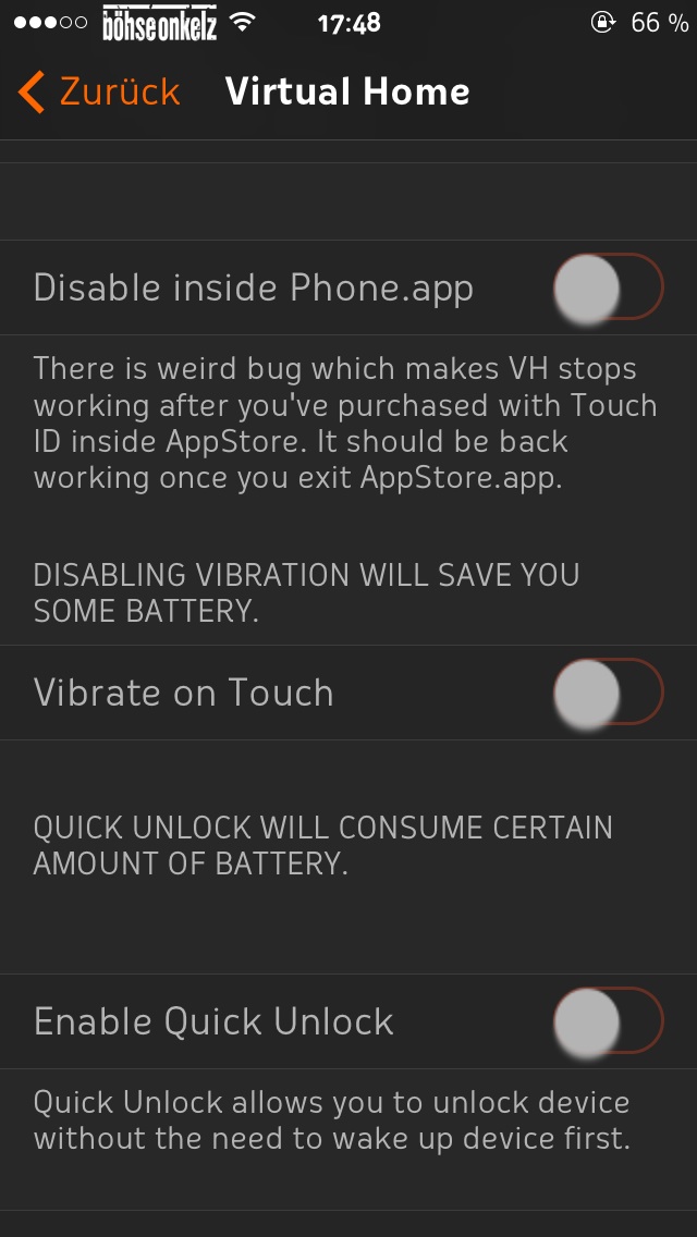

@Tina
hier meine Einstellungen.

@Boehse Tina, @auerberger Völlig logisch, dass auerberger keine Phantomnutzung hat. Er hat ja Enable Quick Unlock ausgeschaltet. Diese Einstellung hält das iPhone davon ab, komplett schlafen zu gehen. Lässt also den Home Button unter Strom oder in Bereitschaft. Vielleicht lässt sich so der "Schwachsinn" (@auerberger) erklären.

Ich habe es heute ausgiebig getestet. Die Activator Geste habe ich jetzt wieder deaktiviert und VirtualHome wieder drauf. Akku auf 100% geladen und natürlich die Einstellung in dem Tweak verändert.
Phantomnutzung ist weg!
Hier noch meine Einstellung von VirtualHome
