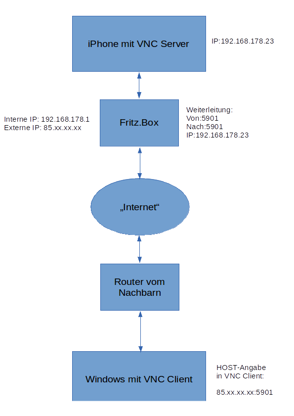

Gibt mehrere Orte an den man das auslesen kann. Du kennst z.B den Namen vom iPhone, dann taucht der Name auch mit IP in der Geräteliste von der Fritz.Box auf. Kannst aber auch in die Einstellungen von iOS gehen, siehe Diagramm, weiter unten.

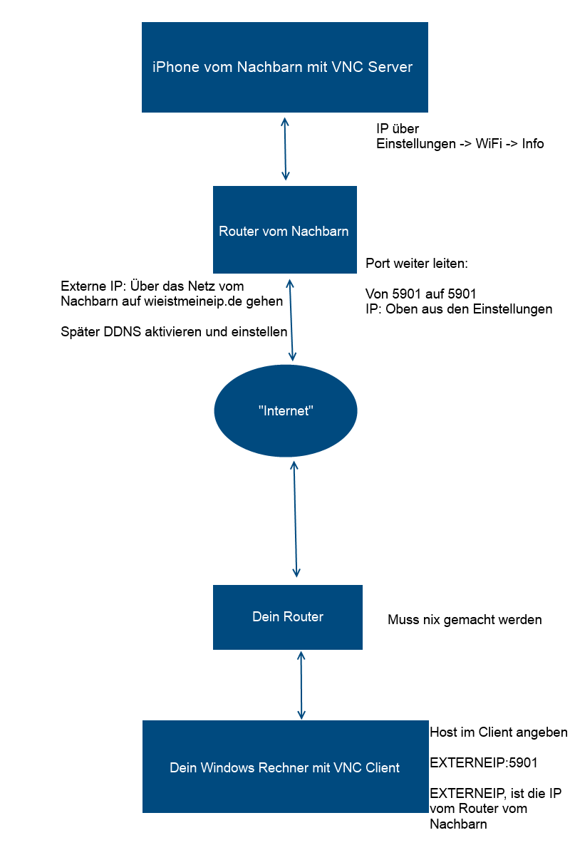

Also wenn wir von #33 ausgehen und ich jetzt einfach mal davon ausgehe, dass der Nachbar auch das Netz ist, wo sich das iPhone mit dem VNC Server befindet machst du folgendes.
Das müsste das Setup sein, was du dir im Zielszenario vorstellst. DDNS kannst du einrichten, wenn das mit der IP funktioniert. Laut Startpost gibt es das schon. Ich gehe mal davon aus, dass du meinst, dass das DDNS bei dem Nachbarn eingerichtet ist. Dann kannst du anstatt der IP vom Router deines Nachbarn natürlich auch die DDNS Adresse bei deinem VNC CLient angeben. :5901 nicht vergessen.

#49
Dann wären wir wieder dort, wo ich angesetzt habe.
Diagramm 1, wenn du das mal persönlich testen willst, ob das alles so funktioniert, wie du dir das vorstellst. Einfach als Einstieg. Man testet normal vorher ja lieber mal, bevor man ins kalte Wasser springt.
Diagramm 2, hier ersetzt du dann einfach das Wort Nachbar mit Zielperson. Das ist dann das Setup, wie du es am Ende im praktischen Einsatz möchtest.
Für Diagramm 1 solltest du halt als Client ein iPhone mit VNC nutzen, da du dort sowieso Internet dran hast und kein WLAN brauchst. Kannst natürlich auch das WLAN vom Nachbarn nehmen. Aber meistens hat man kein zweites WLAN in der Nähe. Deswegen kam ich mit dem Vorschlag, dass du das über das Netz vom Handy Provider machen sollst. Beim Nachbarn kannst du natürlich über den Gastzugang rein. Wenn das iPhone mit VNC Server im eigenen Netz Zuhause ist, dann sollte das mit der Freigabe bei deiner Fritz.Box funktionieren. Ansonsten noch mal gegenchecken, ob die IP im VNC Client stimmt und ob die IP bei der Weiterleitung stimmt. Weißt ja, welche wo rein muss. Einfach nochmal gucken, manchmal hat man ja Zahlendreher oder sowas drin. Was anderes kann es nicht sein.
