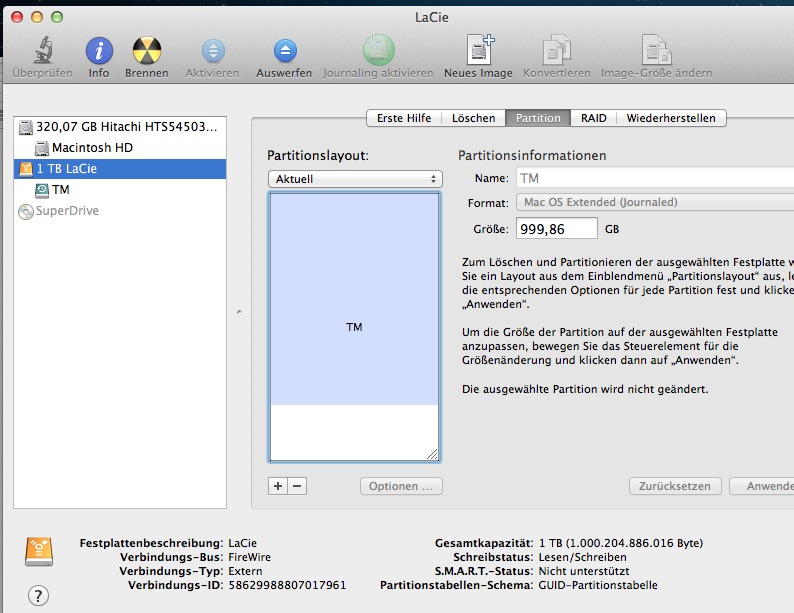

Ich habe das mal geöffnet und meine externe ausgewählt. Dort wird aber Ordnermässig nichts erstellt und laut Programm nur 40gb übertragen obwohl es allein schon 70gb Bilder und Videos sind.
Edit:
Nun zeigt er mir die komplette Größe an, aber sagt die Festplatte wäre zu klein weil ich nur eine 150gb Partition erstellt habe... Kann ich keine andere Partition auswählen?

Die Partition sollte immer so groß sein wie die Partition der Festplatte die gesichert werden soll.
