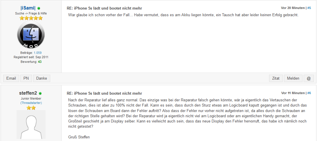

War glaube ich schon vorher der Fall... Habe vermutet, dass es am Akku liegen könnte, ein Tausch hat aber leider keinen Erfolg gebracht.
Nach der Reparatur lief alles ganz normal. Das einzige was bei der Reparatur falsch gehen könnte, wär ja eigentlich das Vertauschen der Schrauben, dies ist aber zu 100% nicht der Fall. Kann es sein, dass durch den Sturz etwas am Logicboard kaputt gegangen ist und durch das lösen der Schrauben am Board dann der Fehler auftritt? Also dass der Fehler nur vorher nicht aufgetreten ist, da alles durch die Schrauben an der richtigen Stelle gehalten wird? Bei der Reparatur wird ja eigentlich nicht viel am Logicboard oder am eigentlichen Handy gemacht, der Großteil geschieht ja am Display selber. Kann es vielleicht auch sein, dass das neue Display den Fehler hervorruft, das habe ich nämlich noch nicht getestet?
