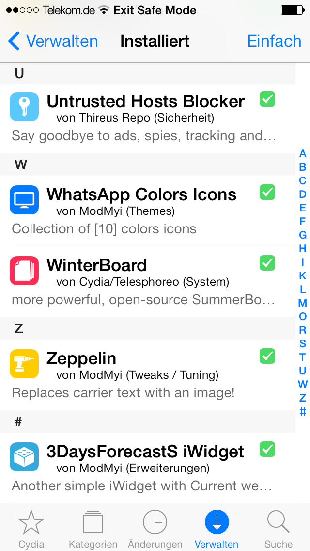

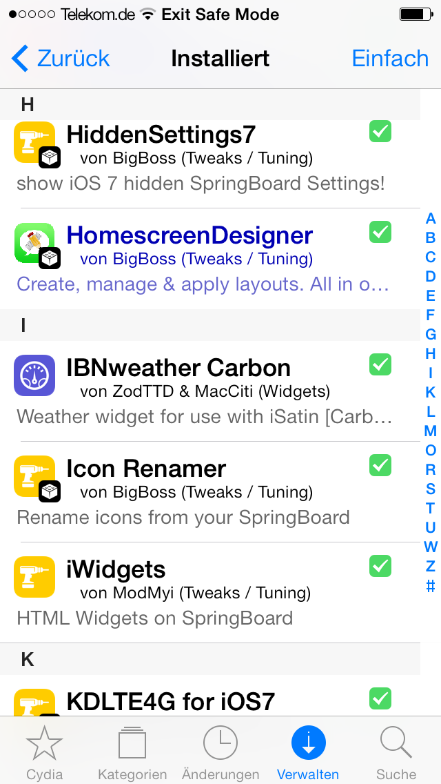

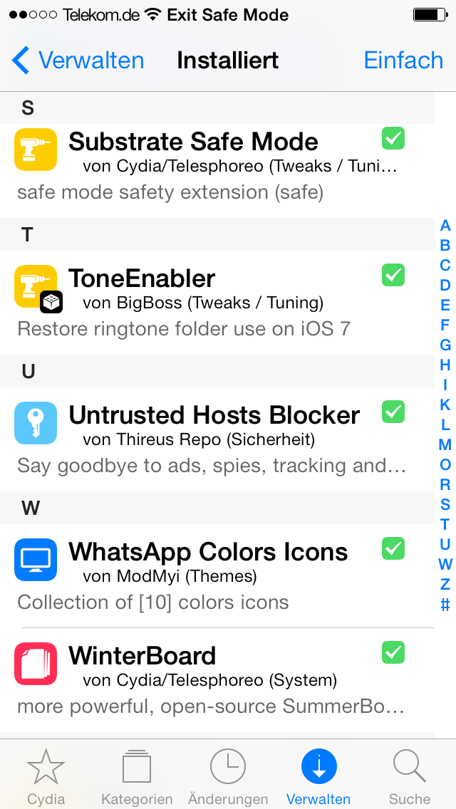

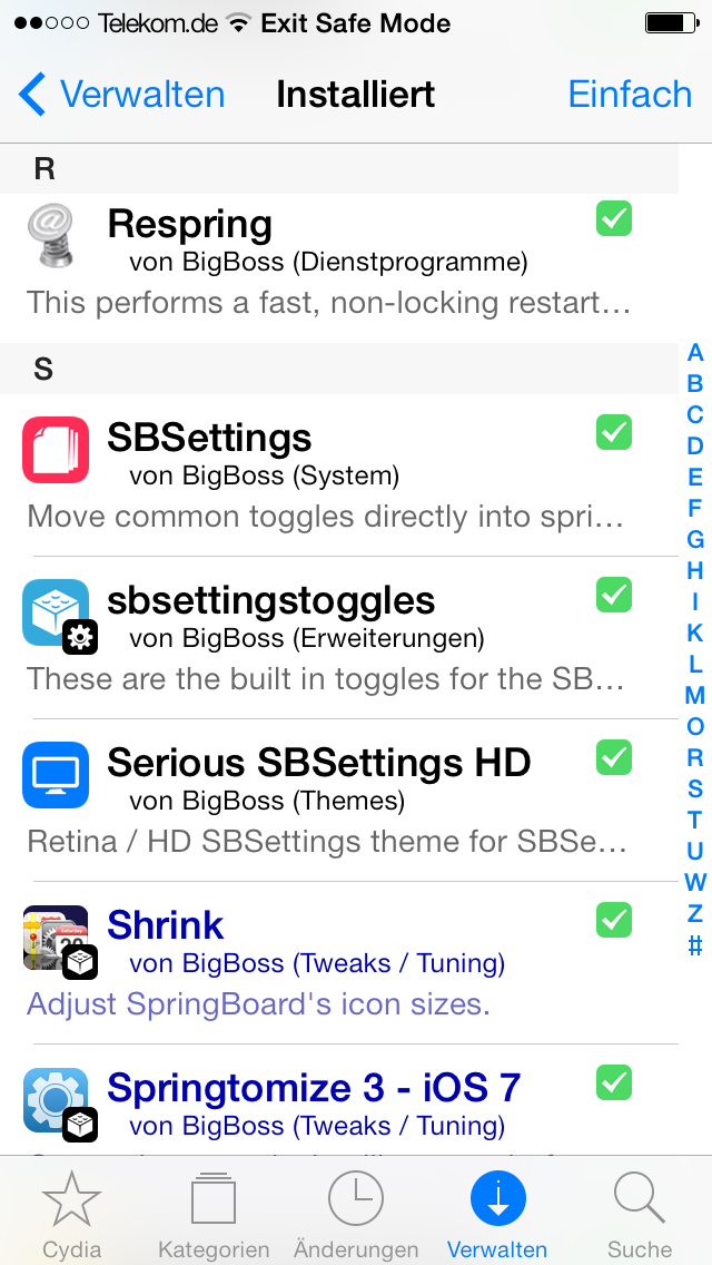

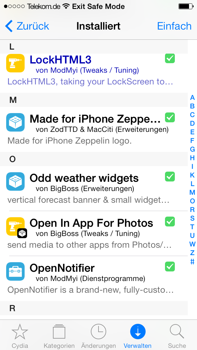

Also ich hatte die Beta von Lockinfo 7 kurz drauf. Direkt wieder entfernt. LocktHTML habe ich noch. Poste gleich meine installierten Sachen

@Kesa-1
Da haben wir es, lockinfo7 und lock html3

Lockinfo und LockHTML3 machen zusammen Probleme wie conker64 bereits sagte. Eines von beiden deinstallieren und die Sache hat sich erledigt.
