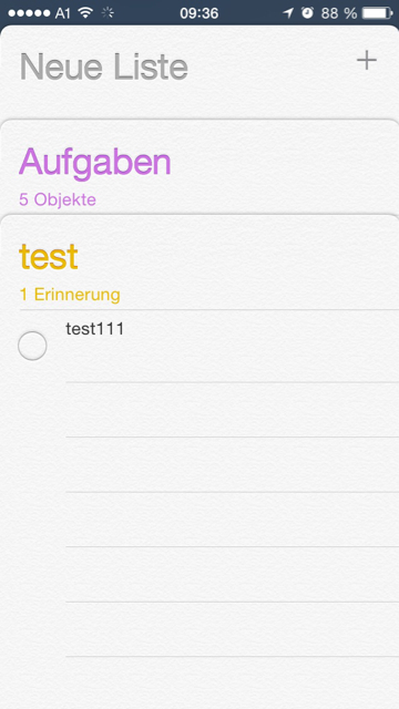

Bei mir sieht das so aus.
[Bild: 32202470405118502244_thumb.jpg]
Bei mir wird alles bis auf "Andere Aufgaben" super synchronisiert.

Hmmm... eigentlich genau so siehts bei mir auch aus
aber ... die Aufgaben werden nicht alle gesynct.
