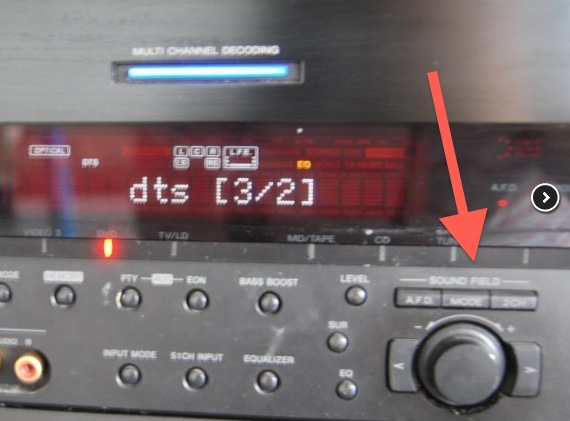

Gibt es beim Apple TV 3 die Möglichkeit den Sound auch in Stereo auf die Anlage zu bekommen ?
Apple TV 3 neueste Firmware
Angeschlossen an TV per HDMI und an die Anlage per optischen Kabel. Habe an der Anlage alle Einstellungen durch. Am Apple TV auch. Oder gibt es nur die Dolby Möglichkeit? Hört sich bei Musik nicht so doll......

Die ATV kann auch Stereo. Wenn sie den Stereo geliefert bekommt.
Was ist das denn für eine Anlage und wo kommt die Musik her?
Die Musik kommt zum Beispiel vom iPhone via AirPlay. Die Anlage ist eine Sony STR DB 830. Ein Dolby Receiver
Rettet den Wald, esst mehr Biber !
Dann ist der Sony Receiver der "schuldige"
Der muss auf Stereo umgestellt werden. Wenn dann wieder Surround kommt entsprechend zurück stellen.
Wie das bei dem Sony geht weiss ich nicht. Kenn den Receiver nicht.
Ja schon mal danke. Wenn ich ihn auf Stereo Stelle kommt gar nix. Das ist das Problem werde wohl noch mal ein wenig testen. Dachte hier hatte schon mal jemand das Problem und hat gleich ne Lösung. ?

Habe das Problem gelöst. Die Lautsprecher mussten umgeschaltet werden.

Lautsprecher umschalten? Kann ich mir nicht vorstellen.
Ich hab den 940. Eigentlich muss man an bezeichnetem Schalter nur 2ch auswählen.
Gruß, Jörg
@MacJoerg Doch musste trotz Umstellung auf 2CH links auf Speaker A umstellen....ISt wahrscheinlich dem Anschluss geschuldet.
Danach hat es Reibungslos funktioniert.
