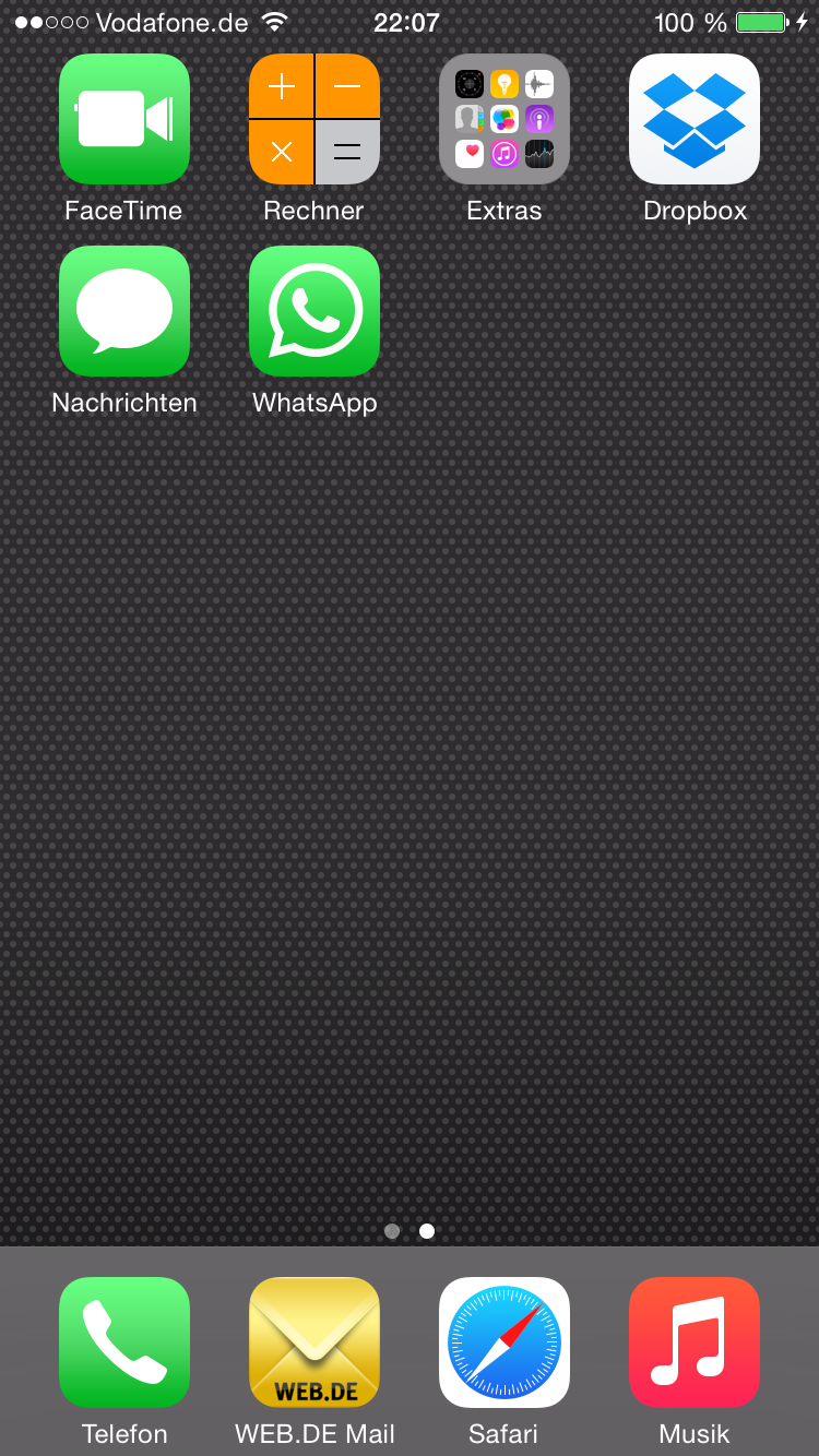

kurze rückmeldung nach dem neu aufsetzen.
habe gestern das 6er komplett ohne backup neu aufgesetzt.
als apps nur WhatsApp, web.de, calendars und dropbox installiert.
nach 7 std. im nachtmodus 23% akku weg.
jetzt werde ich vor jeder nacht testweise eine app deinstallieren.
oder sollte ich den nachtmodus nicht aktivieren, evtl. liegt es daran...

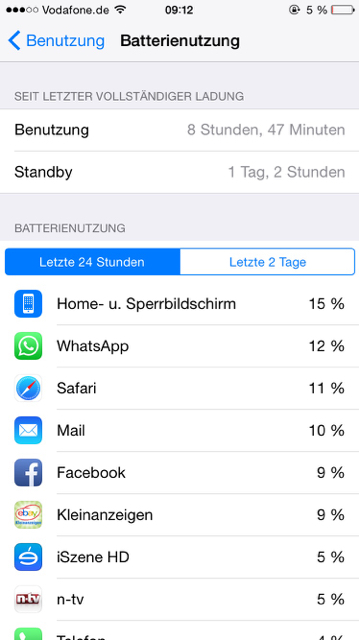

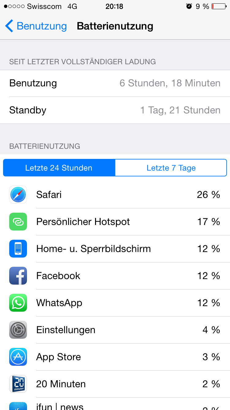

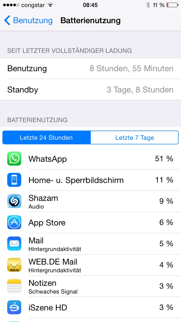

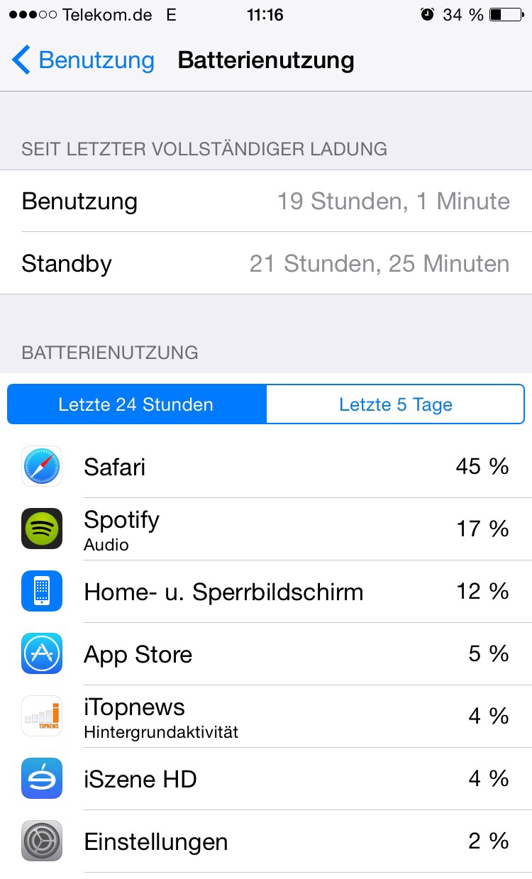

Was sagt denn die Batterienutzung unter Einstellungen ?
WhatsApp ist immer ganz vorne.
das hab ich schon länger beobachtet aber was mich wundert, WhatsApp hatte ich immer schon laufen und es war "früher" nie so schlimm.
ich werde WhatsApp deinstallieren und ohne backupp wieder neu installieren.
20.03.2015, 10:09
@mr.finn du kannst auch mal die wa Einstellung prüfen wie Hintergrund aktualisieren usw.
20.03.2015, 12:38
An WhatsApp kann es auch nicht liegen. Habe die Hintergrund Aktualisierung an und mein Akku hält gleich lange.
