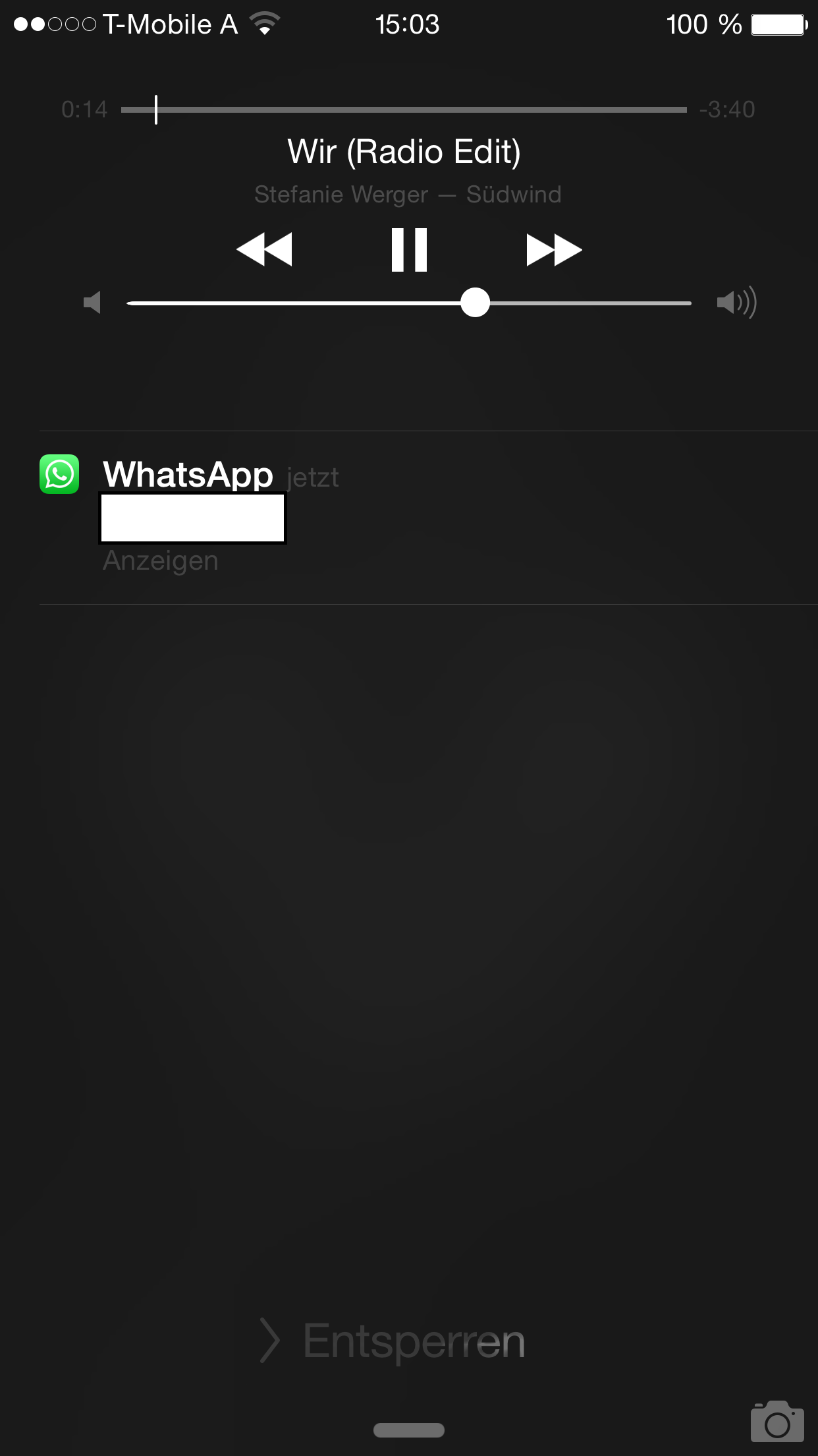

Wollte mal nachfragen, ob noch jemand von euch am Sperrbildschirm so eine Art Schlieren drin hat.
Ist mir eben erst aufgefallen, vor allem wenn eine Notification eintrifft.
Ich hoffe, man kann es auf dem Screenshot erkennen was ich meine...
Kann auf dem Screenshot nichts ungewöhnliches erkennen Gruebel
Habs mal eingerandet, was ich meine... herzförmige Schlieren am Sperrbildschirm, sobald eine Notifikation eintritt...
Und wie sieht das Bild aus welches du hinterlegt hast?
Ein ziemlich dunkles SW-Bild...
Habs jetzt mal geändert auf den grauen Apple-Hintergrund, und schon ändert sich die Form der "Schlieren".
Liegt also wohl am Hintergrundbild, in Zusammenhang mit der Notifikation...
Danke @access, gute Vermutung... KlatschenKlatschen

Das was Du siehst, ebenso wie ich auf meinem Bildschirm sind Kompressionsartefakte, die durch das komprimieren und dekomprimieren entstehen. Das hat man bei jedem Bildschirm.
PNG ist ein verlustfreies Format, deswegen kommt der Effekt auch nicht wegen der Komprimierung zustande. Anders wäre es, wenn der Screenshot in JPEG gespeichert werden würde. Die Stufen kommen durch etwas anderes. So sieht es z.B aus, wenn man die Bits pro Pixel zu sehr runtergesetzt hat, so dass halt die Grauwerte größere Stufen haben. Ist in dem Fall aber auch nicht der Grund.
Der Grund ist, dass Apple hier ein Weichzeichner nimmt und das Hintergrundbild extrem weich zeichnet. Dadurch verringert sich der Kontrast des gesamten Bildes so stark, dass diese Stufen entstehen. Hier würde z.B 16Bit pro Kanal das Problem beheben oder entsprechend ein Rauschen drauf packen, dass die Stufen verdeckt. Das ist der Grund, nicht die Kompression. Zwinkern
In dem Fall war auch ein Grauwertbild mit einem Herz als Hintergrund oder ähnliches der Grund für die "Schlieren".
