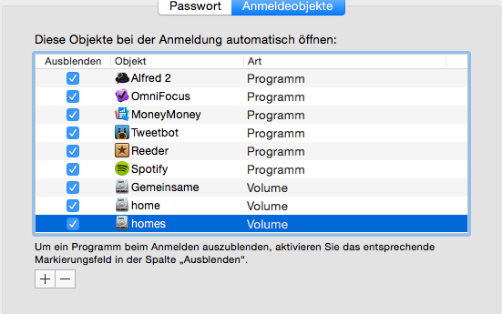

Auf meinem iMac mit Yosemite habe ich 3 Ordner als Programmstart eingefügt: Gemeinsame Datein, home und homes. Das hat bis heute auch gut funktioniert. Doch irgendwie ist seit heute der Wurm drinnen und eines der 3 Volume wird bei Systemstart nicht mit gemountet. Ich vermute mal das es sich um ein Problem seitens Yosemite handelt da unter Windows diese Probleme nicht bestehen. Allerdings handhabt das Windows auch ein wenig anders.

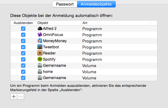

Folgendes ist der Fall, so sieht es richtig eingestellt in meinen Anmeldeobjekten aus:
So sieht es aus wenn ich den Mac neu starte:
Aus homes wird ein zweites mal Gemeinsame Dateien, warum auch immer, das Volume wird jedoch nur ein mal angezeigt.
Egal wie die Reinfolge hier ist eines der Volume wird nicht richtig beim Start gemountet.
Dies hat zur Folge das nur Gemeinsame Dateien und home richtig gemountet werden, homes muss ich jedesmal von Hand selbst mounten und wie gesagt bis gestern hat es noch funktioniert.
Kurios ist zudem das wenn ich ein weiteres Laufwerk zu den Anmeldeobjekten hinzufügen möchte muss ich erst die Einstellungen Komplett verlassen und neu Aufrufen und erst dann wird die Diskstation wieder im Finder unter Anmeldeobjekte angezeigt. Diese wird nur ein mal angezeigt so das ich pro Laufwerk jedes mal die Einstellungen schließen muss, das war ebenfalls vorher nicht der Fall. In regulären Fenstern im Finder wird die Diskstation ganz normal unter Freigaben angezeigt.
Vielleicht habt Ihr eine idee woran es liegen kann oder was ich noch versuchen kann denn ich bin am Ende meine Möglichkeiten.
