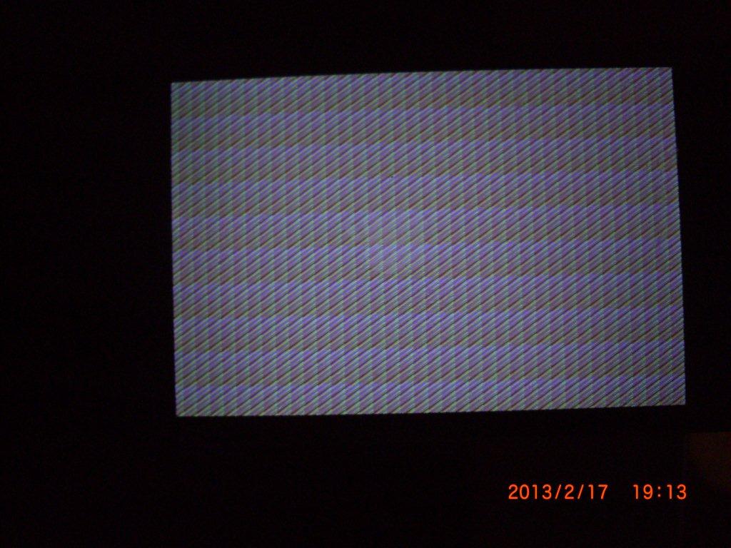

ich hatte mein iphone 4 auf die version6.1 gebracht .
jetzt war ich unterwegs und mein accu wurde langsam leer da ich kein ladegerät hatte habe ich es nicht ausgemacht .bei 1% ist es aus gegangen !!
jetzt zu hause an den ladegerät angeschlossen und das dispay wurde erst ganz weiss und jetzt ist es BLAU !! reagiert garnicht mehr ..
was kann das sein
also ich kann dir zwar nicht sagen was das ist^^
aber falls dus wieder ausmachen kannst, versuch es mit lock und power button gleichzeitdrücken beim einschalten, bis der apfel kommt
viel glueck :P
Mal versuchen wenn genug um Akku ist. Ansonsten wiederherstellen im DFU Modus
am anfang konnte ich es mit Home- und Ein-/Ausschalttaste ein paar mal neustarten.
Es kam kurz das batterie lade symbol,und dann nach dem kurz der apfel kam wurde es blau...
--Aber jetzt reagiert er auf nix und ist immer AN und blau ..
--Ich lass es mal am ladegerät und dann sehe ich mal weiter ...doh

Die lösung:
Es lag weder an der Batterie noch am Display!!
irgend wie muss das iOS beschädigt worden sein...
mit mühe über DFÜ und iTunes wiederhergestellt
