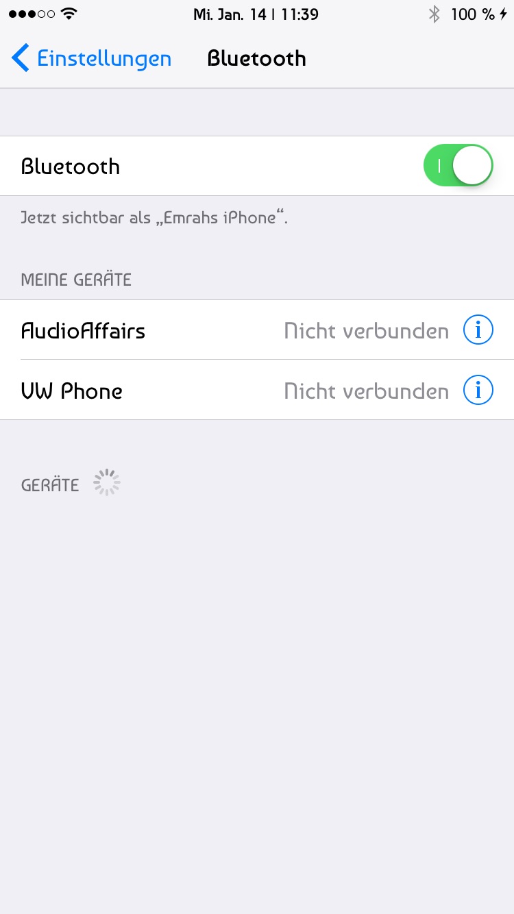

Unter den Bluetootheinstellungen zeigt er mir die FE nicht an. Also kann ich da nix löschen bzw. ignorieren.

Das geht ja nicht. Er findet die FE zwar,wenn ich koppel will dauerts so 5-7 sek. dann sagt die FE Kopplung gescheitert.
Auf dem Iphone erscheint die Meldung:
Kopplung gescheitert. Überprüfen sie ob Bluetooth eingeschaltet und das Gerät sich in Reichweite befindet.

Hab das Iphone im Safemode gestartet und siehe da er findet die FE sofort und koppelt sie auch.
Wenn ich das Iphone normal starte sagt er wieder Kopplung gescheitert. Allerdings hab ich es jetzt in der Bluetooth Liste drin stehen.
Nun heisst es rausfinden was da stört.
