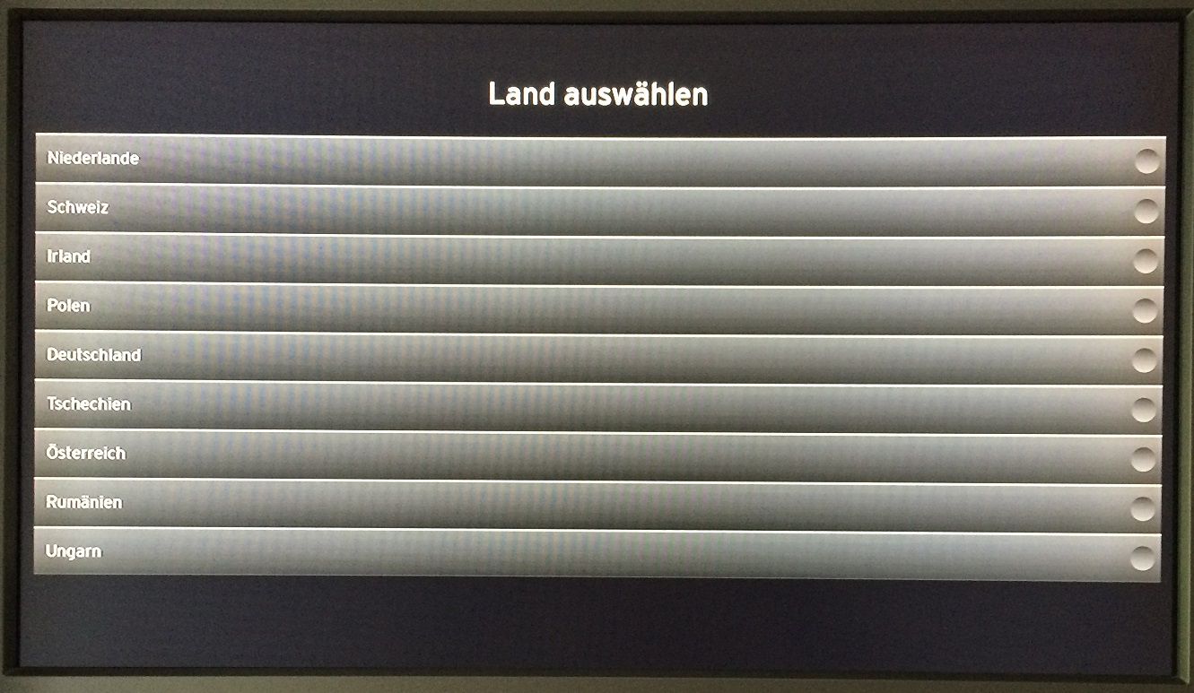

habe mir die Horizon Go App aus dem Play Store geladen und erfolgreich installiert.
Nach dem Start der App kommt eine Abfrage, wo das Land eingetragen nzw. ausgewählt werden muss. Es schaut so aus, als wenn die Auswahl normalerweise über ein Touchdisplay erfolgt. Hat vielleicht jemand eine Erfahrung mit einer anderen App oder sogar mit dieser App gemacht, wie man hier vorgehen könnte? Eine Auswahl mit der original FB funktioniert nicht. Ebenfalls nicht mit der Amazon App aus dem Apple Store.
versuch es mal mit Remote Mouse. Da gibt es ne App für Android und für iOS :-)
Yep. Für sowas braucht man die Remote Mouse bauf beiden geräten. Das heißt auf dem Stick und dem iOS Gerät
Alles klar. Auf dem iPhone habe ich die Maus App von Amazon. Also muss ich auf Amazon noch diese Remote Mouse für den Stick kaufen?
Ja ! Man muss beide kaufen, nur dann funktioniert es !
Fürs iPhone brauchst du diese hier
„Remote Mouse for Fire TV“ von Jean Alger
https://appsto.re/de/E8WF6.i
Ich danke euch zwei! Ich werde es heute Mittag mal testen.
Vielen Dank an alle. Es klappt. Super!!

Ich würde gern den alten Thread mal aufgreifen. Habe Horizon Go auf dem Fire Tv Stick installiert, sowie Remote Mouse for Fire TV auf dem Stick und meinem iPhone. Ich kann zwar das Land mit der Maus auswählen aber leider nicht den danach erscheinenden Button WEITER klicken. Die Maus geht nur bis zur letzten Landesauswahl (Ungarn) und dann scheint der Bildschirm zu Ende. Jemand einen Tipp, wie ich zum nächsten Schritt gelange?
Grüße und Danke!
