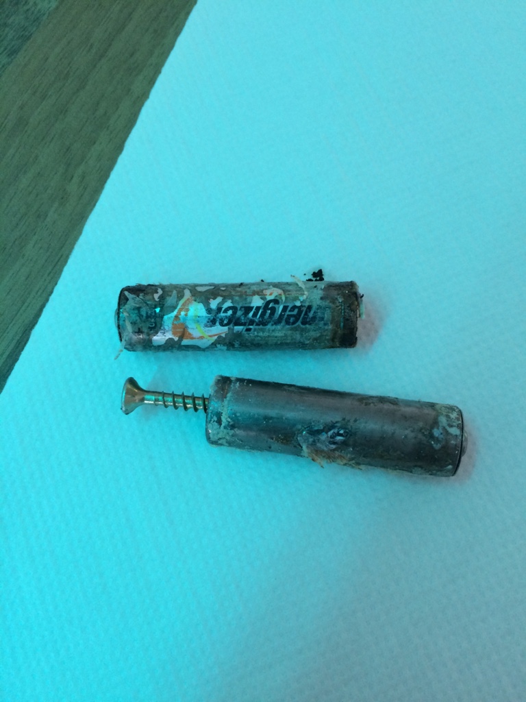

ich habe hier ein Apple Magic Trackpad in die Finger bekommen, wo die Batterien ausgelaufen sind. Diese habe ich bereits mittels einer langen Schraube sowie meinem Akkuschrauber entfernt und den Innenraum mit Essigessenz gereinigt.

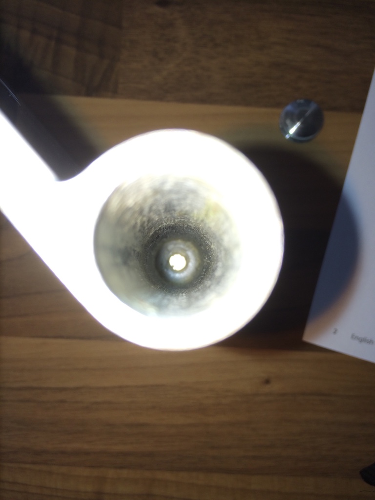

Leider funktioniert es trotzdem nicht. Mir fällt auf, dass ganz hinten in dem Batteriefach in der Mitte ein Kontakt für den +-Pol der Batterie vorhanden ist, jedoch aussen herum ist eine Art Kunststoffring, von dem ich leider nicht erkennen kann, ob dieser im Original dazugehört oder doch Teil der Batterie ist, die ich herausgezogen habe.
Darüberhinaus stelle ich fest, dass die Batterien im Gehäuse in Längsrichtung ein wenig locker sind. Ich habe 2 eneloop-Akkus (sanyo) genommen. Damit trotzdem Kontakt ist, habe ich eine Unterlegscheibe zwischengelegt.
Ich habe mal ein Foto gemacht, ich hoffe, man kann etwas erkennen.
Hier das Bild

Und ein technisches Update: eben mal ein Aluplättchen aus Folie gebaut und in den Batterieschacht des Trackpads geschmissen. Dann neue Batterien rein, zugeschraubt. Siehe da: wird vom Mac erkannt!!!! Gehen tut es also noch! Mal schauen ob sich Energizer meldet, aber jetzt kann ich das gelassen sehen...

mittlerweile haben die geantwortet und ich auch wieder, aber bei der Antwortreaktion dauert das 1/2 Jahr, bis der Fall abgewickelt ist... Mittlerweile läuft das Trackpad auch, aber jedes Mal, wenn ich die Batterien heraushole, ist die untere Kontaktfläche komplett korrodiert. Ein Kollege hat mir ein d=5mm Plättchen Messing abgestochen, damit ich nicht immer mit der Alufolie rumhantieren muss - aber wenn das Ding jedesmal korrodiert und ich alle halbe Jahr Kontakspray und Glasfaserpinsel bemühen muss, lasse ich lieber die Alufolie drin :-(
