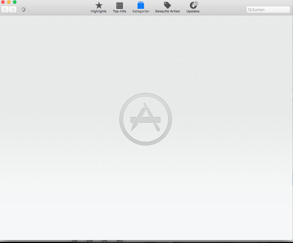

Hallo ich möchte das Thema bitte nochmal aufgreifen, ich habe ein Macbook Ende 2011 mit OSX El Capitan, mein Mac Appstore öffnet leider nicht mehr anständig, sobald ich ihn anklicke ladet er nur also Store ist offen, und er versucht die Inhalte zu laden aber nichts passiert, mir wird auch als Symbol ein Update angezeigt welches ich dadurch aber nicht laden bzw anzeigen kann, weil er mir absolut keine Übersicht mehr zeigt.
Den Taks Softwareupdated beenden habe ich bereits mehrfach probiert, brachte leider keine Besserung, habt ihr noch eine Idee ?
Hab nun im abgesicherten Modus gestartet hier öffnet sich der AppStore und zeigt mein ein Update für OS X an Smiley werde berichten ob es danach funktioniert
Hat geholfen Smiley hoffe das hilft dem einen oder anderen auch
