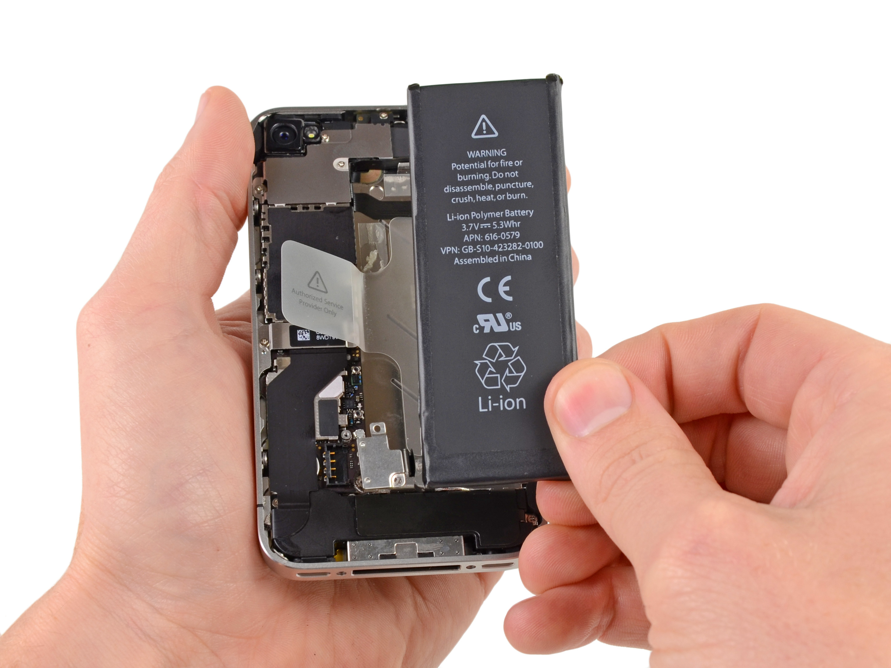

was das allerdings für ein komischer akku ist, der dann scheinbar so gemacht ist, dass er einfach auf die lötpunkte draufdrückt weiss ich leider nicht. das hab ich noch nie gesehen.
bei ifixit siehst du, wei es eigentlich aussehen müsste.
[Bild: DRKCGkrpIYWEDlUC]
Bei dir fehlt tatsächlich die Buchse, wohl mit abgerissen beim Ausbauen des Akkus, ist mir auch schon passiert.
