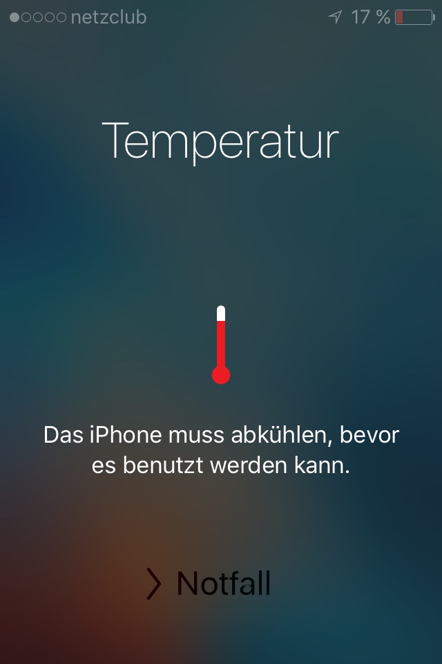

danach lief es wesentlich stabiler. Mit Infrarotthermometer den Backofen auf 80Grad gemessen, 6Minuten. Dann die Warnung.
Bin gespannt, wie lange es so "gut" bleibt mit dem Empfang. Hat aber gefühlt geholfen. Was man nicht alles für Empfang tut xD
