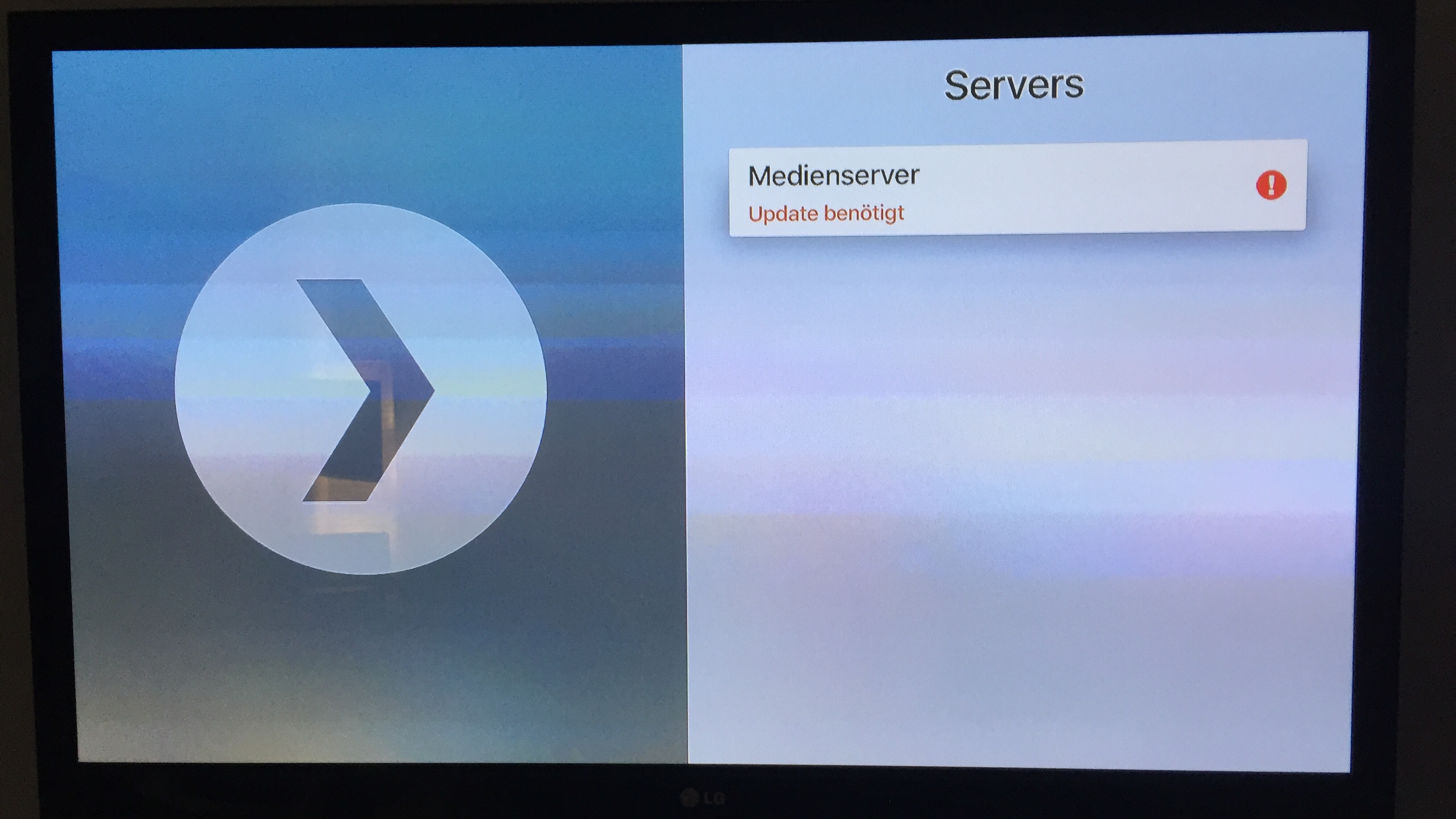

Hallo liebe Community,
ich habe mir auf meinem 4er die Plex-App installiert und auf meiner NAS (Synology DS214+ play) den Server eingerichtet. Ziel ist eine geordnete Struktur in meiner save.tv Download-Datenbank zu bekommen. Mit dem Server komme ich ganz gut zurecht, allerdings bekomme ich die App auf dem Apple TV4 nicht ans laufen. Wenn ich mich mit meinen Zugangsdaten anmelde, bekomme ich eine Fehlermeldung, dass mein "Medienserver" (Name der NAS) ein "Update benötigt". Auf der NAS befindet sich aber die aktuellste Version, im Paketzentrum sind keine Aktualisierungen vorhanden. Auch der PLEX-Server läuft dort. Weiß jemand, was es sich mit dem angegebenen Update auf sich hat??
EDIT: bei einem Test auf meinem Samsung Smart TV funktionierte der Plex Client. Filme ließen sich ohne Probleme abspielen.
Überprüfe mal die Versionsnummer im Downloadcenter........ggf. ist die noch niedriger als die direkte Version von der PlexHomepage.
So war es zumindest mit meinem SeagateNAS.
Erst nach manueller Installation, der Webseiten Version, funktionierte es problemlos auf dem ATV4
Gruß Spike.M
Hallo Spike.M,
danke, das war die Lösung. Es wird für die Synology mindestens die Plex-Version 0.9.12.19 benötigt. Aktuell muss diese wirklich manuell installiert werden, eine automatische Aktualisierung im Paketzentrum der Synology wird, Stand heute, nicht angeboten. Auf der Webseite von Plex wird auch erklärt, wie einfach die manuelle Installation ist.
Gruß, Myxin
