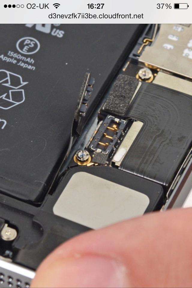

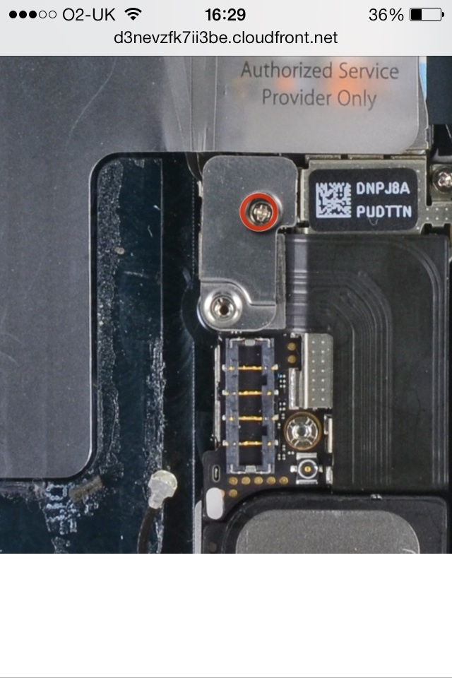

mal abgesehen vom innenleben des akku, hat der stecker vom 5er 4 pins, der von 5c/5s aber nur 3
@reschl Danke für die info .. Dann bestelle ich mir einen Akku für das iPhone 5s Zwinkern
