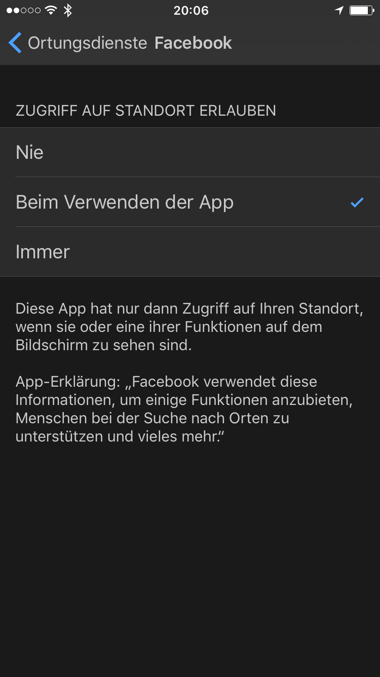

Hmm, verstehe jetzt nicht die Intension. Man kann bei allen Apps einstellen, dass sie GPS nur bei Benutzung der App nutzen dürfen, dann kann man sich das hin- und herschalten sparen und es kostet keine Akkulaufzeit.

Ähm, aber genau das macht doch die Funktion?! Und Hintergrundaktivität kann man ja schließlich auch abschalten.
Guckste:
Nein, du hast gerade eines der besten Beispiele in die Hand genommen: wenn ich erlaube, die Ortungsdienste zu benutzen, wenn ich die App verwende, dann gilt diese Erlaubnis immer, wenn die App verwendet wird. Aber in 99 % der Fälle, in denen man zum Beispiel Facebook, Twitter, WhatsApp, oder ähnliche benutzt, benötigt man die Ortungsdienste in der App nicht. Die App hat aber die Erlaubnis, diese zu benutzen, und tut es vermutlich häufig auch. und um das zu verhindern, schaltet man die Ortungsdienste eben nur dann ein, wenn die App sie wirklich benutzen soll, Damit die App alle nicht lokalisiert, wenn man das gar nicht möchte.
Das stimmt so nicht. Wenn ich die App nutze kann ich meinen Standort posten oder wenn ich irgendwo einchecke, wird GPS benutzt. Beende ich die App wird auch die GPS Nutzung abgestellt. Genauso bei der App Google Suche, ich kann ortsbezogen suchen und wenn ich die App beende wird auch GPS abgeschaltet und ich muss nicht selber hin und herschalten.
