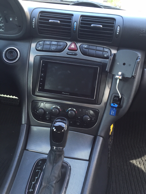

Na da will ich auch mal.
Pioneer SPH-DA120 mit Firmware 1.11 US auf einem EU Gerät.
A R T I K E L Ü B E R S I C H T
1 x PIONEER SPH-DA120 AppRadio 2-DIN Moniceiver f. iPhone Android CarPlay MirrorLink
EUR 369,00
1 x Audi / Seat / Skoda / VW DIN-Antennenadapter 2x Fakra (Z) mit Phantomeinspeisung
EUR 10,00
1 x RTA 014.111-0 Lenkradfernbedienungsadapter - für CAN Bus Fahrzeuge + PREMIUM Vollaktiv Adapterbox auch für Bose Soundsysteme
EUR 110,00
1 x Radioblende 2-DIN Audi A4 B6 B7 Einbaurahmen Radiohalterung Doppel-DIN Schwarz
EUR 10,00
GESAMTBETRAG inkl. Versand: 499,00 EURO
Das ganze nutze ich in einem SEAT EXEO ST Bj2013 mit einer Dockingstation von http://specdock.com. ( genutzt wurde hier die Docking vom Audi A4 B7, welcher Baugleich ist )
Das Radio habe ich mit einem Messmikrofon eingemessen, somit ist die Laufzeitkorrektur direkt und richtig auf den Fahrer eingestellt.
[Bild: df4afe-1457201502.jpg]
