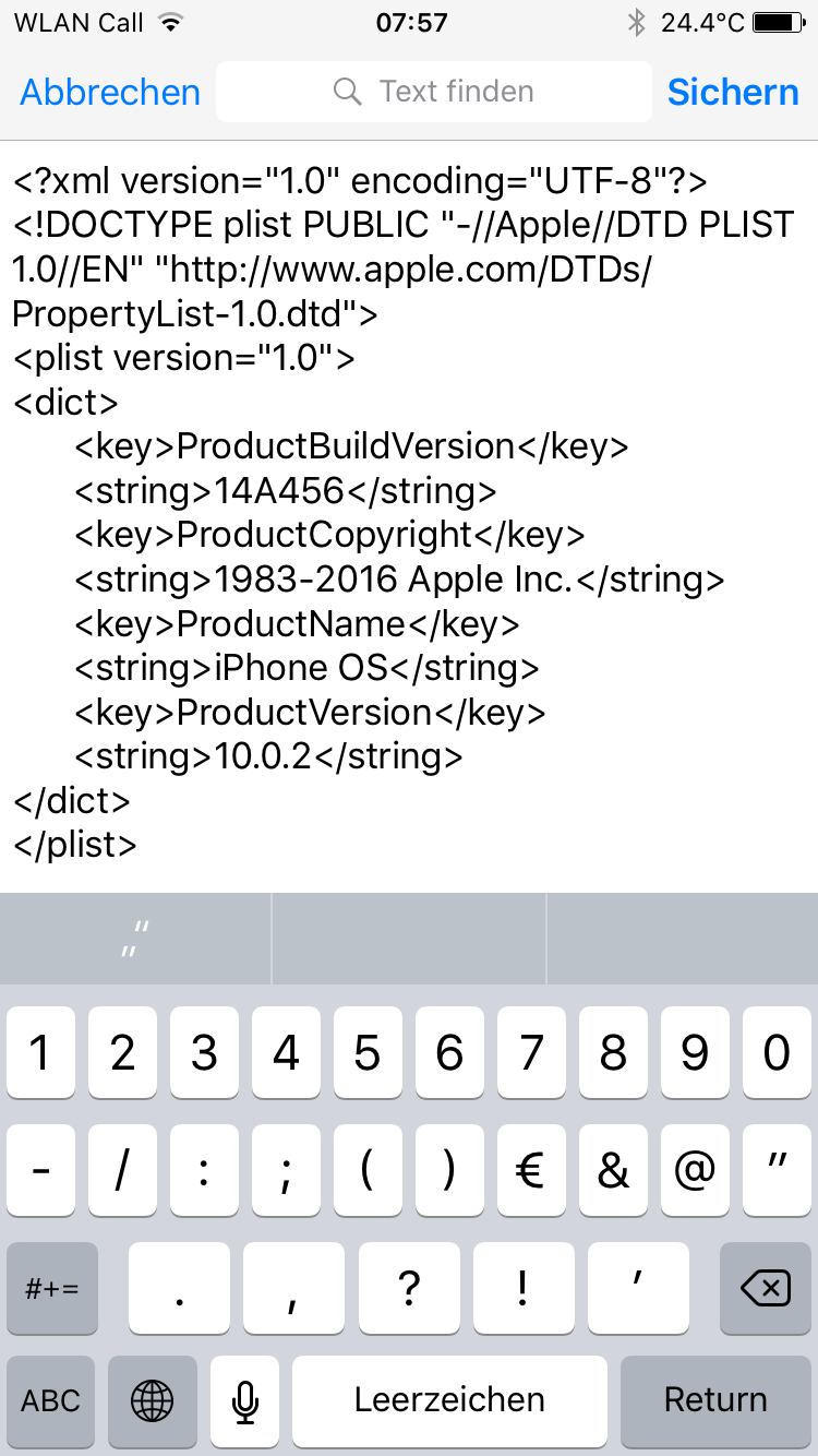

1. Schritt installiert iFile, oder Filza aus Cydia
2. Öffnet iFile, oder Filza und geht nach system/Library/CoreServices und öffnet die SystemVersion.plist
3. Nun müsst Ihr die Build Number und Versionsnummer eintragen, siehe Screenshot
4. Speichern und iFile, oder Filza schließen

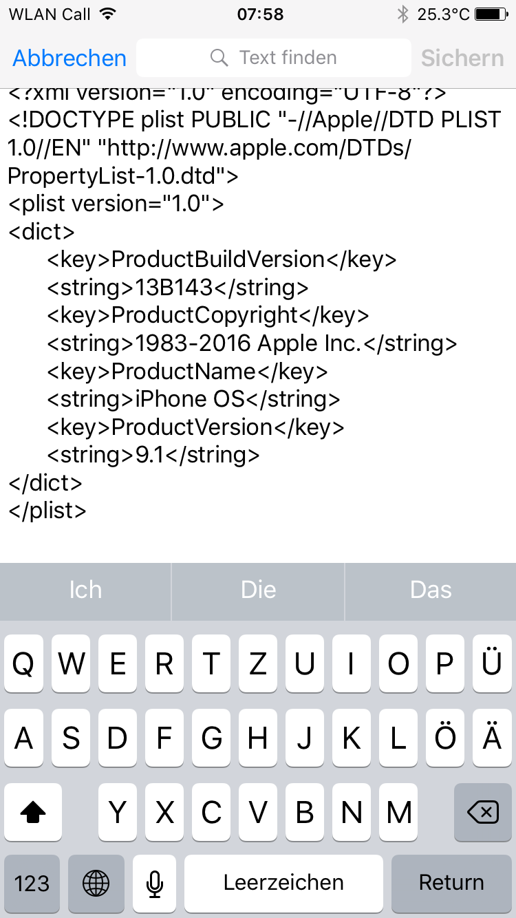

Wenn das iPhone nun das "Netzbetreiber" update für iOS 10 erhalten hat, müssen wir wieder auf die iOS 9 spoofen, damit alle Cydia Tweaks wie gewohnt laufen. Solltet Ihr euer iPhone nicht auf iOS 9 spoofen, werden einige Cydia Tweaks nicht funktionieren, da diese auch denken, dass ein iOS 10 auf dem iPhone läuft. Mein iPhone hat noch immer iOS 9.0.2 drauf, trotzdem spoofe ich mein iPhone auf die Version 9.1, das hat den netten Nebeneffekt, dass auch das native Quick Reply for WhatsApp freigeschaltet wird
. Zum spoofen auf die Version 9.1 bitte die gleichen Schritte 1-4 anwenden und folgende Build, sowie Versionsnummer verwenden, siehe Screenshot

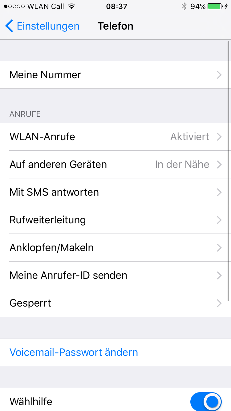

Wenn alles funktioniert hat, habt Ihr erfolgreich iOS 9 inkl. WLAN Calling und Quick Reply for WhatsApp freigeschaltet
Viel Spaß mit WLAN Calling und Quick Reply for WhatsApp

Es ist eigentlich ganz simpel, ich hätte nicht gedacht, dass es so einfach sein kann. Ihr müsst einfach nur die iOS Version auf Version 10.x.x spoofen.
Anleitung:
![Wink Wink](http://www.greensmilies.com/smile/smiley_emoticons_wink.gif)
10. Jetzt startet das iPhone erneut neu (Schritte 1-7)
11. Nach der Aktualisierung auf 9.1 das iPhone erneut neustarten, aber diesmal ohne Lautstärke hoch (+)
