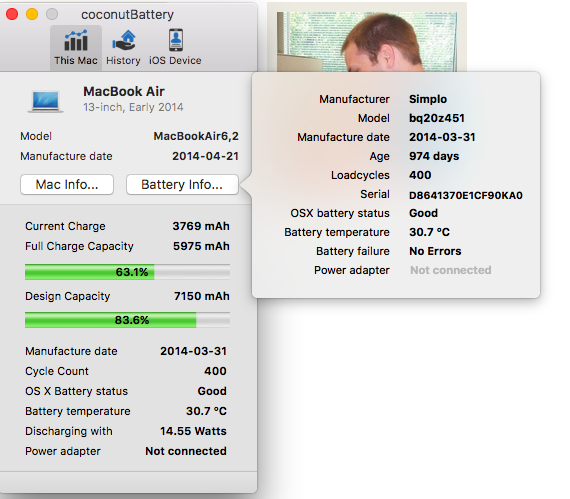

das Macbook Air 13 Zoll  wurde 2014 Ende April produziert und ist so seit Juni 2014 im Dauereinsatz.
Exakt sind es 974 Tage
Aktuell hat der Akku 400 Ladezyklen
30.7C und die Batteriestatus ist gut.
Schau mal bitte das Bild im Anhang an.
Ich bin irgendwie seit 6 Monaten nicht mehr mit der Akkulaufzeit zufrieden.
Aktuell habe ich 64% und 2:48h Laufzeit angezeigt.
Ihr seht, mehr als 5 Stunden Laufzeit habe ich nicht mehr... Ich würde sogar sagen, dass ich das Macbook viel früher aufladen muss.  Ich lade es täglich denke ich schon so so 1,5 Mal auf. Denn mit einer Akuladung komme ich nicht mehr weit.
Ist mein Akku Abnutzung normal?

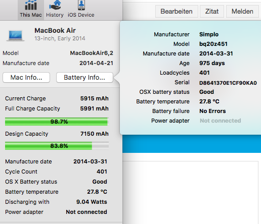

Habe das Macbook Air 13 Zoll nun nochmals 100 % aufgeladen.
Bitte schaue dir mal den Screeshoot an, welchen in mit Coconut Battery gemacht habe.
Dort sind die genauen Akkudetails drin.
Laut Betriebsystem - Sierra mit aktuellen Updates  installiert -  soll der Akku nun 4 Stunden 21 Minuten halten.
Das finde ich etwas wenig für 100% Ladung.
Ich bin mir nicht mehr sicher, ob damals in 2014 auch das Macbook Air 13 Zoll 12 Stunden Batterielaufzeit hatte wie das aktuelle Macbook Air Model bei dem Apple 12 Stunden Batterielaufzeit angibt.
Ich habe bisher nie genau gemessen, wie lange die Batterielaufzeit ging. Es war früher jedoch so, dass ich das Macbook ohne Ladekabeln ins Kaffee / Uni nehmen konnte und dort eigentlich ausreichend Batterie hatte um mit dem Macbook Air zu lernen.
Jetzt brauche ich jedenfalls immer das Netzkabel.. Gefühlt hält mein Macbook nämlich nur so 3 Stunden und dann muss ich aufladen....
Ich spiele nicht mit meinem Macbook sondern Surfe eigentlich nur im Netz, benutze Office Anwendungen...
Ist das Normal, dass die Batterie so schnell schlapp macht?
also mein Macbook Air ist aus 2013 und hat inzwischen folgende Werte. Bei knapp 400 Ladezyklen halte ich das bei dir für relativ normal.
Edit: ich habe 151 Zyklen.
