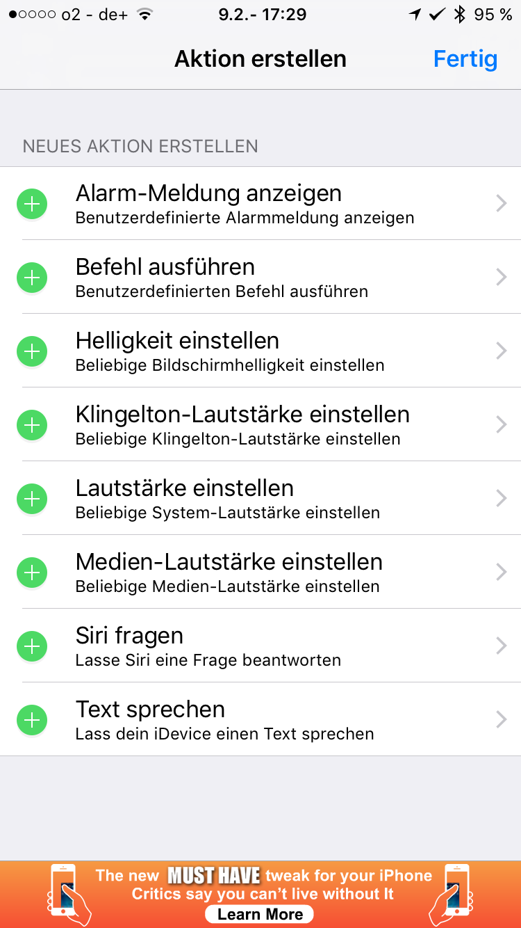

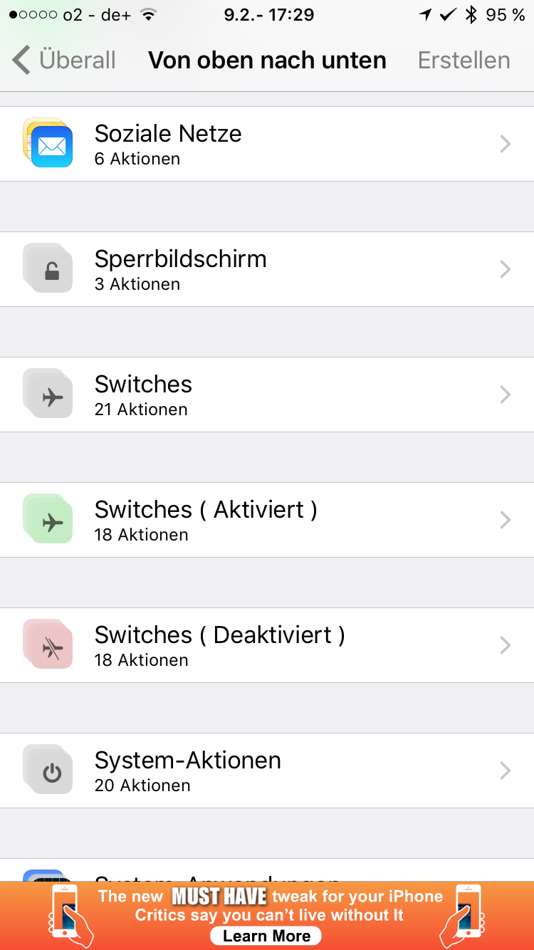

@Wakko bei mir sieht das so aus, das Menü "Aktion erstellen" ist leer..
[Bild: AF1QipO_29iVgs-FOOfLlgobp5GhsDQ_dUl7mKDuEe6t]
[Bild: AF1QipPwC9oVIBAJMOYZuTfdy0mg-9mjCDwiYSAddsad]
