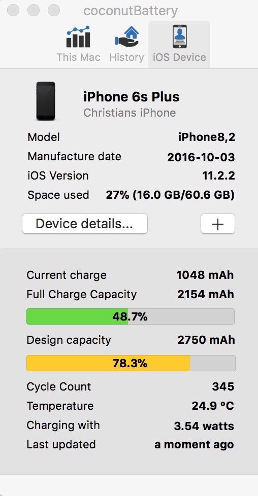

mein 6S Plus hat laut Coconut auf dem Mac nur noch 80% Design Capacity. Bischen wenig in meinen Augen.
War da nicht mal was mit Coconut am Mac Akku redesignen oder neu konditionieren? Ansonsten mache ich es klassisch mit 0%, 100%, 0%, 100%.

@olivergermany besser wäre 30-70
Aber wieviele Zyklen? Akku ist Verschleißteil
@olivergermany Den Akku dauerhaft immer auf null runter zu entladen ist nicht gut. Höchstens 1 mal im Monat oder wenn es nicht anders geht.

@Denner
Müsste ich nochmal nachsehen. Glaube waren um die 350 Zyklen.

@olivergermany bei 350 sollte das nicht sein.
Wenn du Zeit hast mal in einen Apple Store

350 Ladezyklen und 20 Prozent Verschleiß ist wohl relativ normal, wie ich jetzt auch lernen durfte.

@olivergermany Mit unter 80% fällst du unter das Akkutauschprogramm, guckste hier.
Nachtrag: Außerdem ist es einem Lithium-Ionen Akku völlig schnurz wann er geladen wird, alle paar Wochen mal einen nahezu Null-Durchgang zu machen, um zu kalibrieren schadet nicht.

Wenn das im ersten Jahr der Garantie passiert, ist das ein Garantiefall.
Apple garantiert einen maximalen Verschleiß von 20% in den ersten 400 Ladezyklen.
