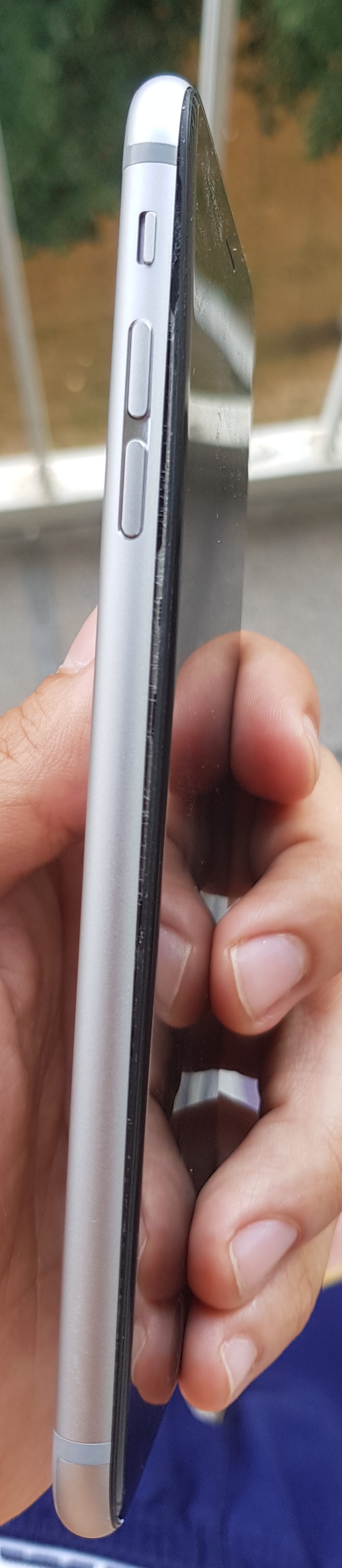

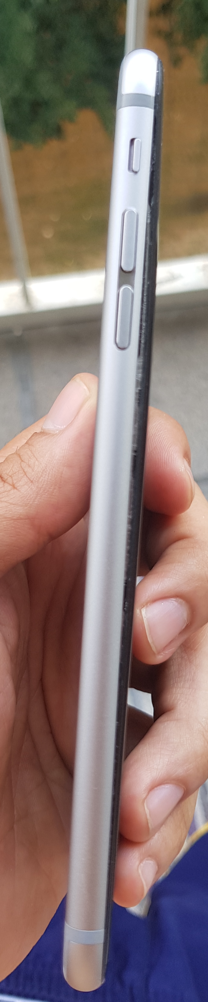

habe hier ein Iphone mit neu eingebautem Akku liegen.
Leider ists so, dass das Handy nach einigen Minuten abstürzt, egal ob hohe Belastung oder nicht (Boot Schleife mit Apple Logo) Starten tuts dann nur, wenns wieder an das Ladegerät angeschlossen wird. Dabei springt auch die Akkuanzeige plötzlich von 100% auf <20%.
Zudem löst sich das Display etwa in Höhe der unteren Lautstärkewippe.
Es ist die aktuellste iOS Version drauf.
Liegt das höchstwahrscheinlich am eingebauten Akku oder könnten auch andere Bauteile defekt sein?
Gruss Ultra

Das Display und der Akku waren anfangs (die ersten paar Tage) noch in Ordnung. Die Probleme traten erst nach mehreren Stunden Nutzung auf.
Könnte sein, dass der Akku sich aufbläht -.-
Sieht alles sehr ungesund aus.
Sieht fast so danach aus...

Apple wird da nix machen, wenn der Akku vom Verkäufer selbst eingebaut wurde, oder am Handy rumgeschraubt wurde. Ich vermute schlechte Qualität vom Akku. Sollte mit einem neuen Qualitätsakku wieder funktionieren. Mal schauen, anhand der Indikatoren, ob Feuchtigkeit vorhanden war.
