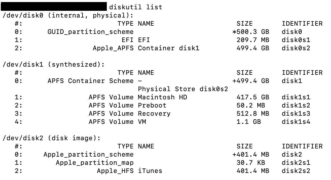

Mac Terminal öffnen, dann Befehl diskutil list eingeben,
dann werden alle laufwerke angezeigt, mit diskutil eraseDisk JHFS+ Stickname disk 1,2,3...
in das Mac OS Extended mit dem Namen Stickname formatiert. danach ist er im Festplattendienstprogramm wieder sichtbar.

@humfeld  Habe ich gemacht, die angehängte Liste wird dann angezeigt. Ist eins davon ein Stick?

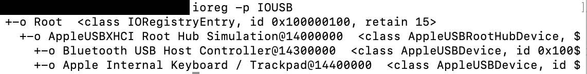

In den Systembericht wird wohl nicht alles angezeigt. Kannst Du im Terminal (falls es nicht zuviel verlangt ist) mal
Code:
ioreg -p IOUSB
eingeben und dann die Liste posten?

@Wakko  sicher nicht zuviel verlangt, bin ja dankbar für deine Hilfe :-)
das folgende steht dann im Terminal:

Mhhm, da ist dein Stick nicht zu sehen, eingesteckt ist er aber? Das was Du da hast ist wie vermutet kein Speicher-Stick sondern ein "Webkey", siehe: http://www.usbwebkey.de/usb-webkey-kein-...etprasenz/
