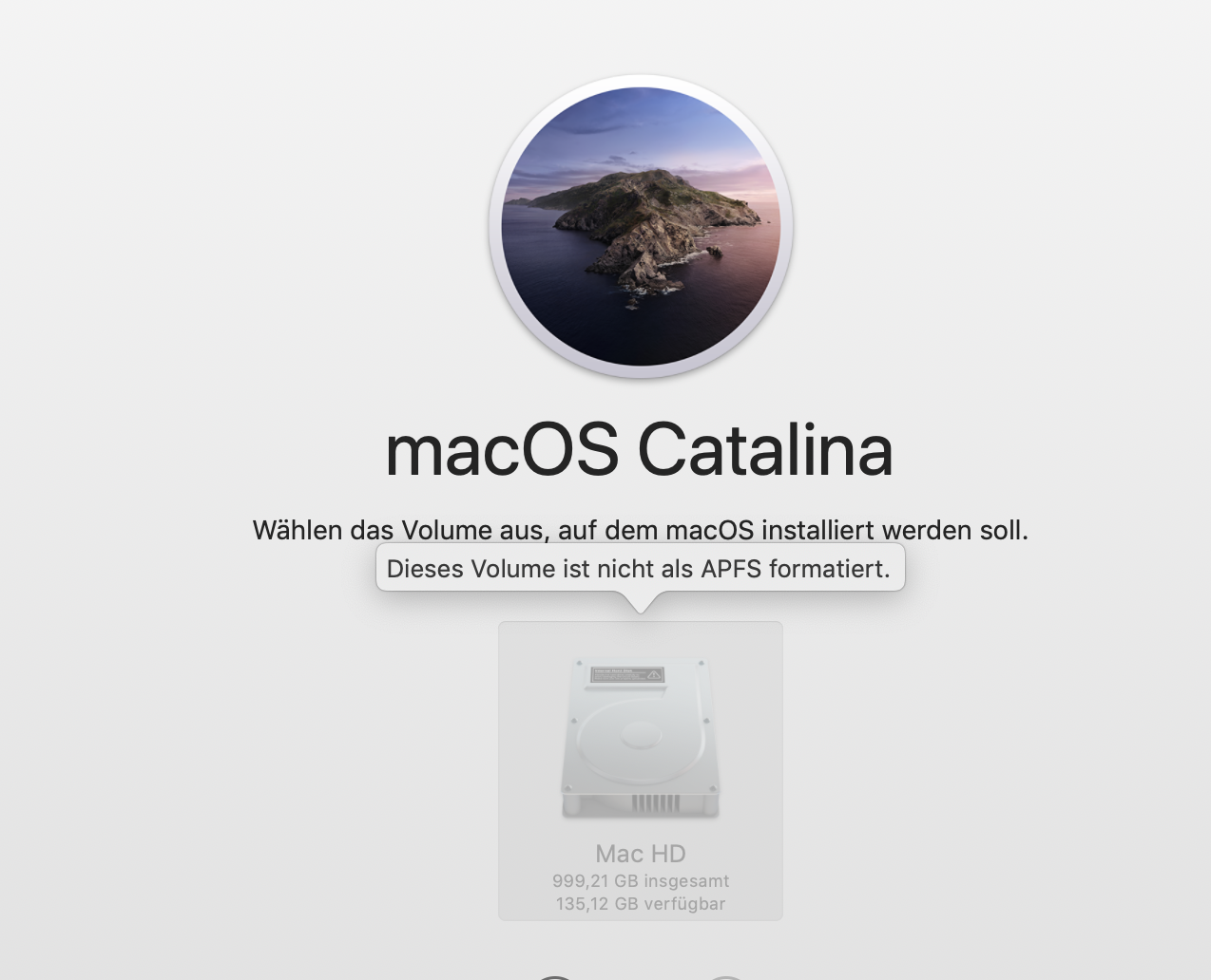

        Moin zusammen,
ich würde auf meinem iMac gern Catalina installieren, auf dem MacBook ging das ohne Probleme. Beim iMac bekomme ich die Fehlermeldung, "dieses Volumen ist nicht als APFS formatiert"

welches OS hast du auf dem iMac? Ab High Sierra muss die HD APFS formatiert sein...
Falls du noch El Capitan drauf hast, könntest du erst Mojave und danach Catalina (empfehle ich eh nicht) installieren.

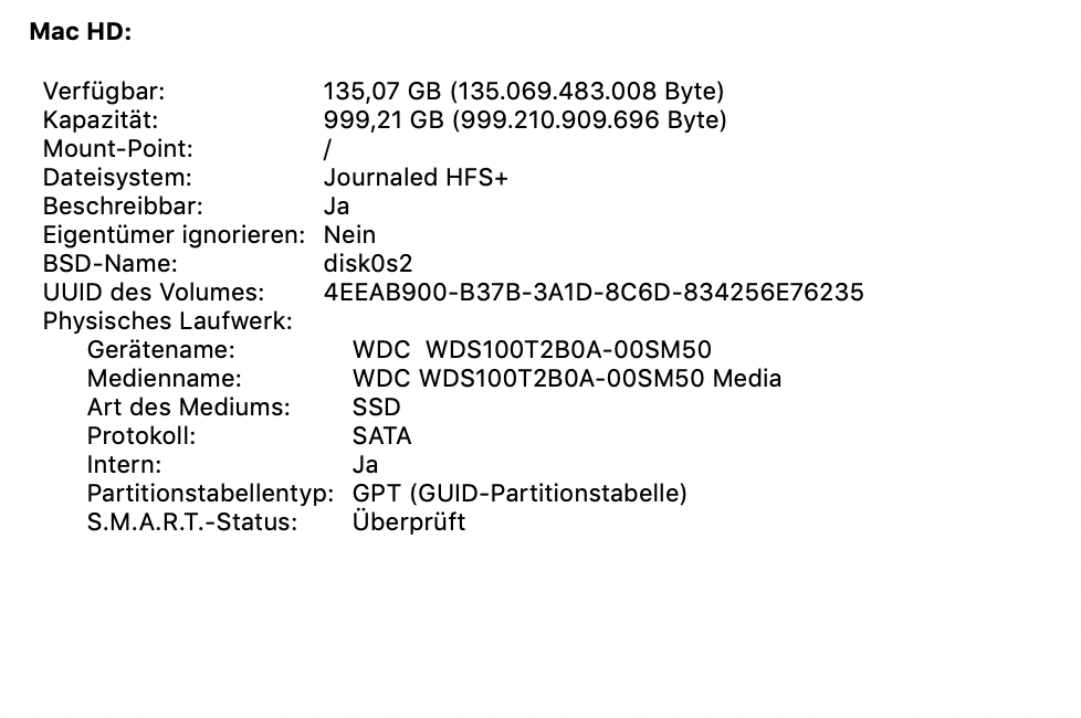

hm, komisch, doch habe eine SSD drin, die ist erst vor einer Weile eingebaut wurden... komisch komisch.. ich prüf mal den 32bit tip. danke !

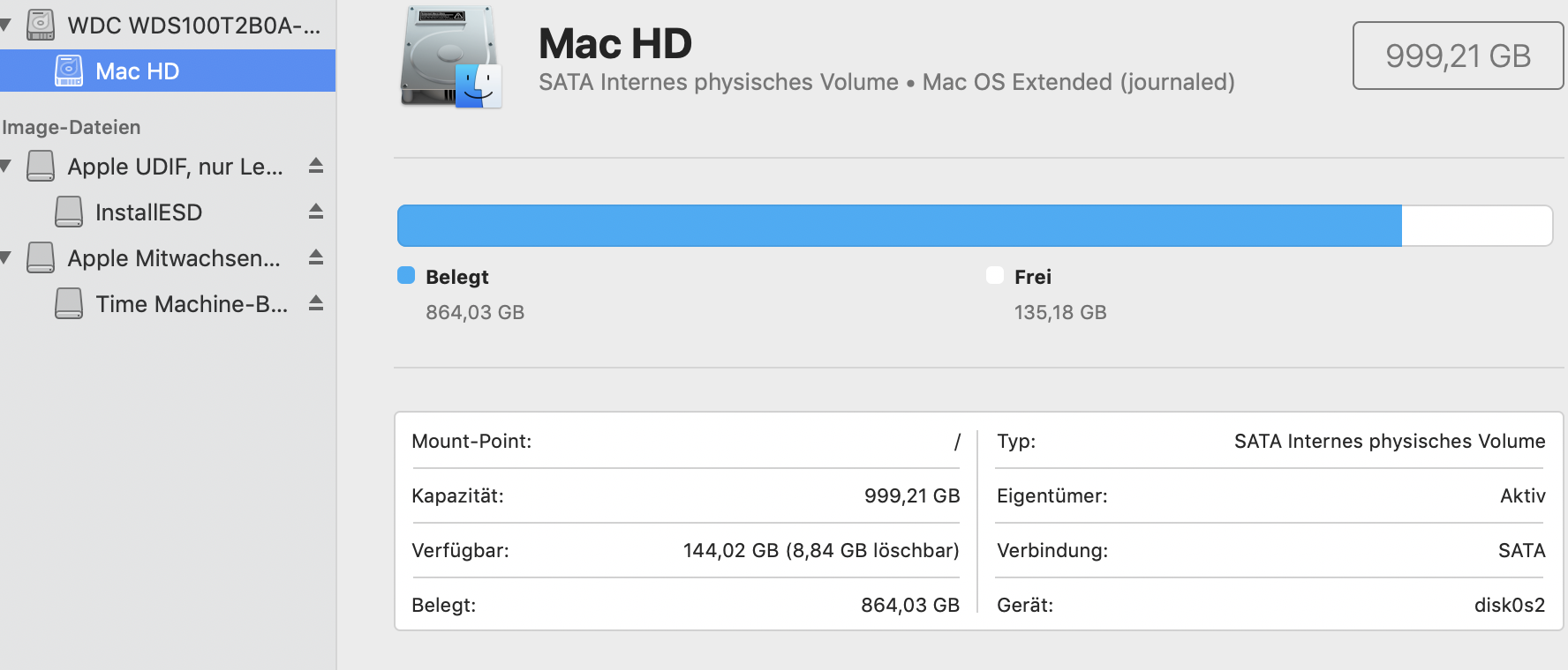

und schau mal unter apfel - über diesen mac - systembericht - hardware - festplatte: da steht das Dateisystem... müsste APFS sein bei einer SSD...
So sieht es da aus.. ist Aber nur eine HD verbaut
Da ist keine Spur von einer weiteren SSD
sollte nur eine SSD sein, nix andere, die "originale" wurde ersetzt...
Dann haut das doch hin, folge dem Apfelot Tip, falls es im laufenden Betrieb nicht funktioniert über ein USB Bootmedium.

Uups weiter unten steht SSD... aber wie geht das mit HFS+ ?

hatte das SSD in deinem Screenshot übersehen...
was mir aber ein Rätsel ist, wie die Mojave lauffähig bekamen unter HFS+, wahrscheinlich weil sie einfach geklont haben.
