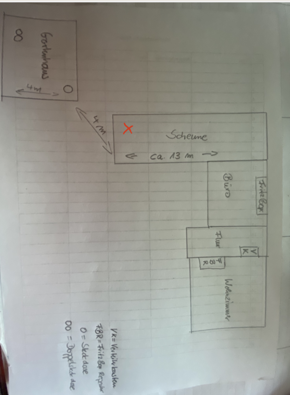

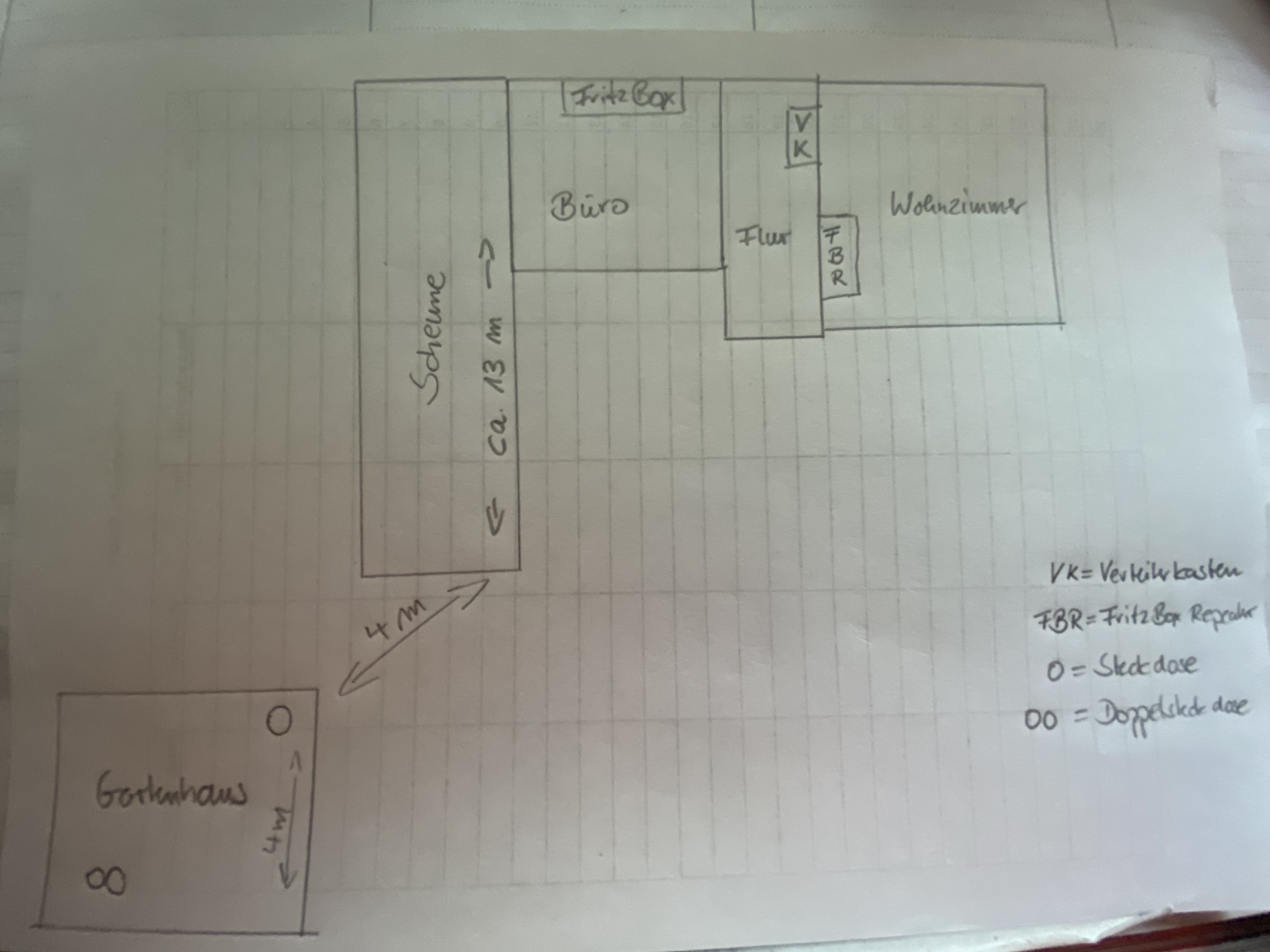

#31
Ok hier mal eine Zeichnung. Was fehlt euch noch? Was müsst ihr noch wissen?
Der FritzBox Repeater klappt nicht so richtig. Irgendwie ist die Leistung da immer sehr schwankend.
Hatte noch ein 2. Bild bekomme es nicht rein ??
#32
@pako1 bei den Entfernungen braucht es natürlich kein Richtfunk Biggrin
Bekommst du ein LAN Kabel vom Router über den Dachboden zur linken Wand der Scheune und dort auch ne Steckdose?
Bei einer Verteilung sollte auch DLAN (systemtreu) im Gartenhaus direkt klappen. Ist deine Entscheidung, je nach Aufwand.
Wenn ich die Wahl zw. Kabel und Funk habe...würde ich immer Kabel wählen o/
Bei DLAN sichern sich alle Hersteller gegenüber der Elektroinstallation ab. Da würde ich prüfen lassen, ob die benutzen Steckdosen alle auf der gleichen Phase liegen (schließt von vorn herein Fehlerquellen aus).
Und wenn es mein Eigentum ist, würde ich immer auf eine langfristige stabile Verbindung setzen.
Wie schon gesagt...was genau willst du denn machen im Gartenhaus, wofür brauchst du großen Durchsatz?
#33
also sollte ich mit einem LAN Kabel von der Fritz Box aus in die Scheune gehen? ich dachte so lange Lan Kabel wären auch nicht gut ? Und dann In der Scheune (linke Wand meinst du auf meinem Bild da wo nichts geschrieben steht ?) soll ich auch eine neue Steck dose setzen? Dann bohr ich einfach ein Loch vom Büro in die Scheune.
#34
@pako1 genau...wie ich schon sagte: wenn es mein Eigentum ist, würde ich immer auf eine langfristige Lösung setzen. Die Länge des Kabel ist ja immer noch unter 50m und da gibt es kein Theater. Vielleicht redest du mal mit einem Installateur, der sich damit auskennt.
Ich hab hier bei mir die gesamte Elektrik neu gemacht und gleich alle Räume mit Netzwerkdosen bestückt und somit alle Möglichkeiten offen gehalten.
Bei dir wird es so nicht gehen...vermute ich. Trotzdem gibt es kurz und lang gedacht Zwinkern doch dies ist alles nur meine Meinung dazu, es wird Tausende andere geben...
Die FB auf dem Dachboden der Scheune sollte als Mesh Repeater mit LAN Verbindung stark genug sein, das Gartenhaus mit WLAN abzudecken. Auf dem DB muss natürlich alles feuchtigkeitsgeschützt installiert sein. Wenn du da nicht drin steckst, hole dir bitte Unterstützung.
Ich würde die FB bei dem Kreuz platzieren...damit hast du den Raum links vor den Gebäuden gleich mit abgedeckt und falls es Widererwarten nicht geht, kannst du direkt im Gartenhaus immer noch einen 1750E dazu nehmen ins Mesh ?‍♂️
Das Optimum wäre ein Kabel ins Gartenhaus ?

Ja das Gartenhaus hat ein Dach aus Blech
#38
@pako1 sicher mag das auch gehen...ich hab sowas gern geschirmt.
Aber dein Blechdach wird das Signal arg schwächen von der Scheune in das Gartenhaus...vermute ich.
#39
ok sorry ich dachte es ist geschirmt. Was für eine schirmen muss es haben ?
also bringt es wegen dem Blechdach eh nichts ?
#40
@pako1 das weiß ich nicht aus der Ferne, ist eine Vermutung...das muss man einfach mal testen vorher.
Der Schirm des Kabel verhindert verschiedenste Einflüsse von außen auf das Signal. Mag auch ohne gehen, wenn nichts weiter los ist da oben.
Wenn du magst, teste es beispielsweise wie folgt:
Nehm dir eine Verlängerung zum Dachboden, richte auf einer Fritzbox ein WLAN ein, welches sich von deinem richtigen unterscheidet und prüfe die Stärke des Signals mit dem Laptop im Gartenhaus. Es wird zu Fehlern kommen, weil die Box gar kein Internet hat, aber es sollte die Empfangsstärke des Laptop zu sehen sein in der Oberfläche der FB.
Deswegen sagte ich, optimal ist ein Anschluss direkt im Gartenhaus...
Du musst einfach für dich entscheiden, wieviel dir der ganze Aufwand wert ist ?‍♂️ ist immer doof, aus der Ferne eine "beste" Empfehlung zu geben.
