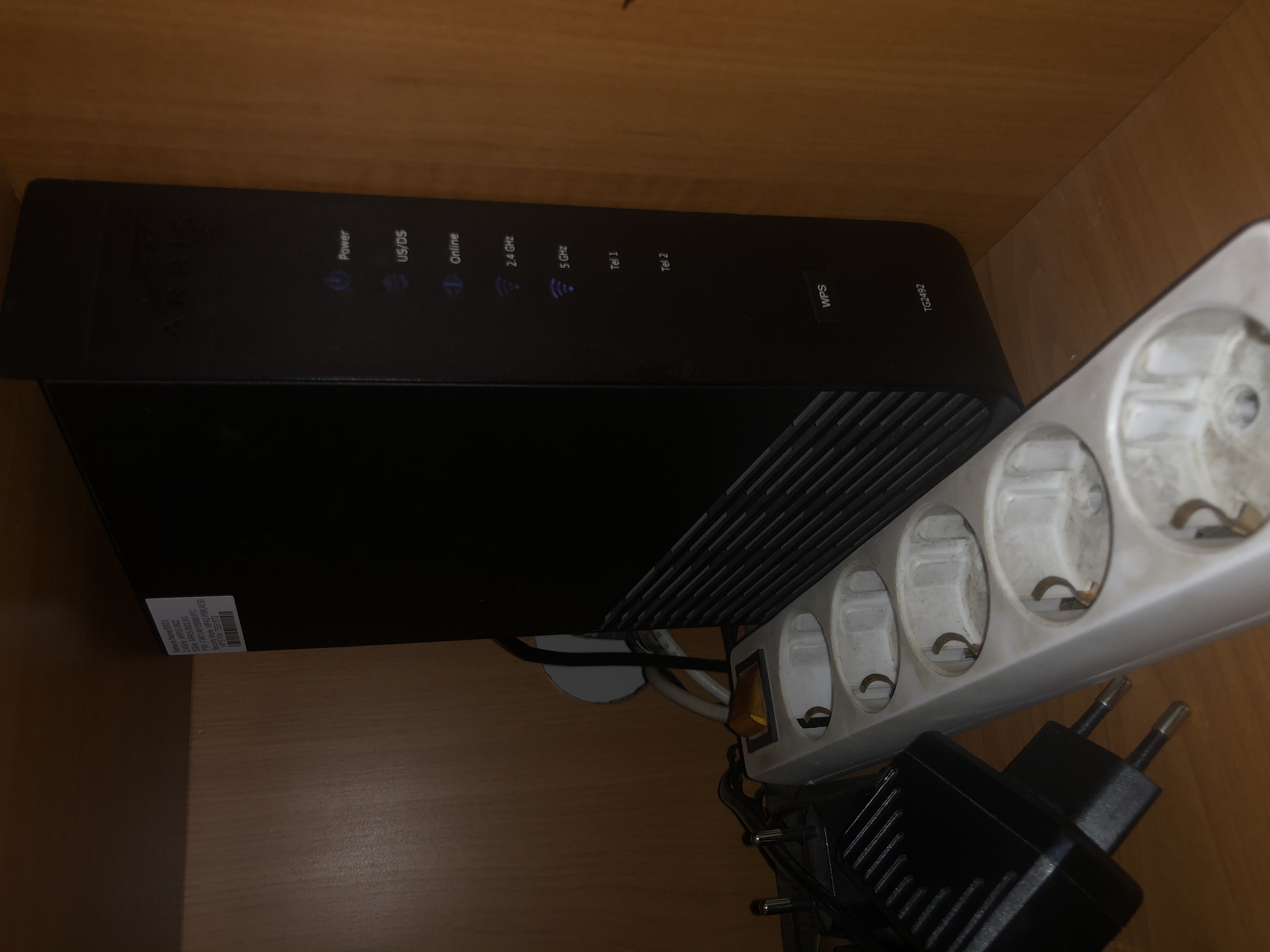

Welchen Router hast du?
ARRIS TG2492
Das ist jetzt mal nur eine Vermutung:
Arris ist auch der Hersteller der Vodafone Station (siehe meine Frage oben) und die hat enorme Probleme mit WLAN Ausfällen.
Ich bin seit Wochen mit VF Technikern zugange und gestern habe ich endlich eine neue Beta Firmware draufgespielt bekommen, in der Hoffnung, dass es nicht mehr vorkommt.
Bis jetzt läufts!
Mein Tipp: hol dir eine Fritzbox, die sind einfach besser!
